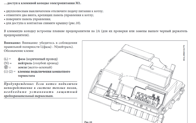

не нашел в инструкции спецификации на контакты 1,2 колодки M1 - можно уточнить по ним?

Там перемычка 220В. Электросхему в инструкции откройте, там всё отрисовано.ВладНН писал(а): 15 май 2024, 17:00 не нашел в инструкции спецификации на контакты 1,2 колодки M1 - можно уточнить по ним?
Нет. Нужно использовать как "сухой контакт". Внешних фазы и нейтрали не нужно ни термостату, ни котлу. 1 и 2 котла тянем к термостату. Один подключаем на "С", второй на 1 или 2 (тот, который с "С" замкнут будет когда нужен нагрев).
В двух словах идея такая. Чтобы котёл пошёл в нагрев нужно чтобы 1 и 2 колодки М1 были замкнуты. Другими словами пока на контакт 3 разъёма CN10 не придёт фаза, котёл на отопление не включится (кроме режима антизамерзания). В случае с Luna-3 Comfort всё немного сложнее, поскольку есть свой датчик. Поэтому в дополнение используются F-параметры.

вот спасибо коментарий + схема и сразу все стало понятнейBahus писал(а): 15 май 2024, 17:23 В двух словах идея такая. Чтобы котёл пошёл в нагрев нужно чтобы 1 и 2 колодки М1 были замкнуты. Другими словами пока на контакт 3 разъёма CN10 не придёт фаза, котёл на отопление не включится (кроме режима антизамерзания). В случае с Luna-3 Comfort всё немного сложнее, поскольку есть свой датчик. Поэтому в дополнение используются F-параметры.

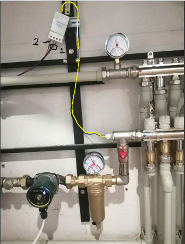

под гильзу на обратке поставил латунный тройник с отводом на 1\2" получилось вроде годно в части монтажа
в итоге с таким датчиком и гильзой + умное реле
все вместе вышло порядка 2000р
Отправлено спустя 1 минуту 52 секунды:

обновлю тему. что из всего этого получилось
по подключению реле - использовал штатную колодку. единственно пришлось обажать в одну ншви N чтобы подключить реле. остальное подключение в условно штатные места. 1 - запитано реле 2 - фаза которую коммутирует реле
