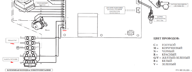

помогите разобраться со схемой подключения доп. зональных термостатов
согласно схемы инструкции

планировал выносной датчик температуры (погружной) который идет в комплекте с термостатом смонтировать на обратку которая идет на гидрострелку. чтобы по температуре обратки происходила инициация запуска котла и поддерживалась заданой температура носителя за стрелкой
не нашел в инструкции спецификации на контакты 1,2 колодки M1 - можно уточнить по ним?
Отправлено спустя 3 минуты 50 секунд:
подключение L\N такое должно быть?
- Сообщения: 12969
- Благодарил (а): 82 раза
- Поблагодарили: 1683 раза
устновка доп. термостатов для зон 1-2-3

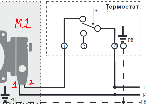

Там перемычка 220В. Электросхему в инструкции откройте, там всё отрисовано.ВладНН писал(а): 15 май 2024, 17:00 не нашел в инструкции спецификации на контакты 1,2 колодки M1 - можно уточнить по ним?
Нет. Нужно использовать как "сухой контакт". Внешних фазы и нейтрали не нужно ни термостату, ни котлу. 1 и 2 котла тянем к термостату. Один подключаем на "С", второй на 1 или 2 (тот, который с "С" замкнут будет когда нужен нагрев).
В двух словах идея такая. Чтобы котёл пошёл в нагрев нужно чтобы 1 и 2 колодки М1 были замкнуты. Другими словами пока на контакт 3 разъёма CN10 не придёт фаза, котёл на отопление не включится (кроме режима антизамерзания). В случае с Luna-3 Comfort всё немного сложнее, поскольку есть свой датчик. Поэтому в дополнение используются F-параметры.

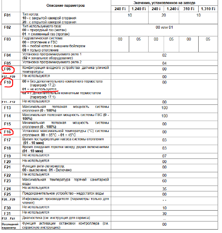

вот спасибо коментарий + схема и сразу все стало понятнейBahus писал(а): 15 май 2024, 17:23 В двух словах идея такая. Чтобы котёл пошёл в нагрев нужно чтобы 1 и 2 колодки М1 были замкнуты. Другими словами пока на контакт 3 разъёма CN10 не придёт фаза, котёл на отопление не включится (кроме режима антизамерзания). В случае с Luna-3 Comfort всё немного сложнее, поскольку есть свой датчик. Поэтому в дополнение используются F-параметры.
Отправлено спустя 4 минуты 14 секунд:
если правильно понял то F04 = 2 нужно еще выставить
- Сообщения: 12969
Не. F04 и F05 это для дополнительных релейных плат.
Ваш F10
Ваш F10

на реле которое собирался испльзовать ограничение по "сухому" 5-25V 1A / возможно не коммутировать фазу с колодки питания а по тригеру с датчика подавать фазу через реле ?Bahus писал(а): 15 май 2024, 17:23Там перемычка 220В. Электросхему в инструкции откройте, там всё отрисовано.ВладНН писал(а): 15 май 2024, 17:00 не нашел в инструкции спецификации на контакты 1,2 колодки M1 - можно уточнить по ним?Нет. Нужно использовать как "сухой контакт". Внешних фазы и нейтрали не нужно ни термостату, ни котлу. 1 и 2 котла тянем к термостату. Один подключаем на "С", второй на 1 или 2 (тот, который с "С" замкнут будет когда нужен нагрев).
Отправлено спустя 1 минуту 41 секунду:
отразил на схеме ну либо остается вариант для использования этого реле добавить к нему контактор
- Сообщения: 12969
Блин. Это для чего такое реле? Совсем идиоты что-ли?
На котле стекляшки стоят по току 2,15А или около того. Вот и считайте.
А какая разница? Лишь бы фаза пришла. Откуда - котлу пофиг. Главное чтобы фаза та же самая была. А то мало ли....ВладНН писал(а): 26 май 2024, 23:04 возможно не коммутировать фазу с колодки питания а по тригеру с датчика подавать фазу через реле

sonoff trh16d по выходу 220 так то 16А коммутируетBahus писал(а): 27 май 2024, 13:55 ВладНН писал(а): ↑Вчера, 23:04
5-25V 1A

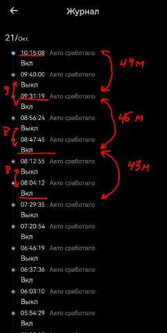

обновлю тему. что из всего этого получилось
по подключению реле - использовал штатную колодку. единственно пришлось обажать в одну ншви N чтобы подключить реле. остальное подключение в условно штатные места. 1 - запитано реле 2 - фаза которую коммутирует реле
ВладНН
- Сообщения: 21
- Зарегистрирован: 13 фев 2024, 11:39
- Откуда: ННовгород
- Мой котел: baxi luna 3 comfort
- Благодарил (а): 1 раз

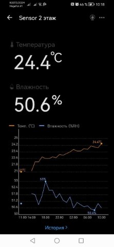

при сценарии который описан выше. через 6 часов дом прогрелся и начался набор температуры
Отправлено спустя 4 минуты 24 секунды:
в целом время работы котла после прогрева дома изменилось с 12 до 8 мин. и период между запусками котла примерно 45 мин.
во общем наблюдаю и корректирую температуру в сценарии.
в целом получить за гидрострелкой контролируемую температуру получилось.
далее буду ставить электрические термоголовки + реле управляемые также сценариями от данных по температуре с дистанционных zigbee датчиков
