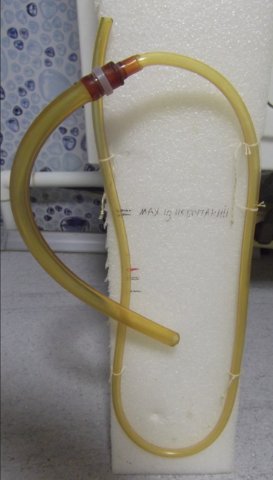

Проверить давление газа не очень сложно. Только понадобится манометр. Электронный покупать на один раз смысла нет, проще сколхозить самостоятельно водяной U-образный. Рецептов в сети валом, затраты минимальные.

Фото идеального U образного манометра.
