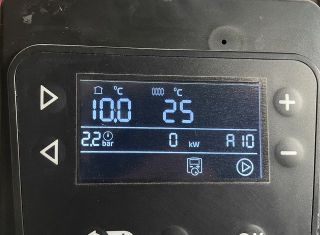

Что означает код A10?
Котел работает нормально
В инструкции коды заканчиваются на A09

Добрый день. Разобрались с ошибкой А10? На просторах интернета не могу найти нужную информацию.

Здравствуйте, ошибка А10 нигде не указана, но это ошибка показывающая засорившийся фильтр. Во время укладки контуров и дальнейшей полусухой стяжки пола в контуры попадает песок, в дальнейшем при заполнении теплоносителя песчинки могут забивать фильтр, вылетает ошибка А10. Останавливаем котел, перекрываем кран, открываем фильтр, чистим, собираем, запускам. Ошибка ушла. По всей вероятности так будет продолжаться пока все песчинки не выйдут,

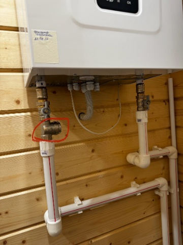

Добрый день! Подскажите, пожалуйста, где установлен этот фильтр? В самом котле? Не могу его найти. Или Вы имеете ввиду фильтр на трубопроводе, который на обратку ставят?
YR_78
Сообщения: 3
Зарегистрирован: 22 авг 2024, 23:24
Откуда: Санкт-Петербург
Мой котел: Baxi Ampera Plus 12
Благодарил (а): 2 раза
Предупреждение A10 на котле Baxi Ampera plus 9 кВт
Сообщение YR_78 »
Фильтр расположен на входе теплоносителя в котел. Обесточить котел, закрываете кран поступления теплоносителя и раскручиваете фильтр. Внутри цилиндрическая сетка, на ней собран мусор поступивший с теплоносителем из контуров.
