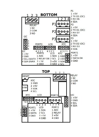

Плата
Для проекта была спроектирована плата для установки в корпусе D2MG (Gainta), на плате сразу распаивается БП для возможности запитать от сети 220v.
Заказывается как один дизайн, перед сборкой разделяется на 2 части: верхнюю и нижнюю. Последняя версия адаптирована под SMT сборку, но и вручную без проблем собирается.
Рендеры плат
Прямые ссылки: 3D, TOP, BOTTOM.

Имеется контроллер ESP8266, который приобретался для мониторинга температуры и однофазной электросети. Теперь валяется без дела. Почитал форумы и понял, что если его перепрошить нужным образом, то можно этим устройством мониторить котел и управлять им. Но что то никак не могу найти схему, как его правильно поженить с контактами OpenTherm на котле. Кто может подсказать ?

Без адаптера opentherm никак. Схема простая:
В документации есть ссылки на адаптеры в продаже.

Эту схему я видел, но не понял куда IN и OUT на контроллере подключать

На ESP8266 обычно используется IN GPIO = 4, OUT GPIO = 5. На вашей схеме не оч понятно что и где, проще взять голый wemos s3 mini/wemos s2 mini/wemos d1 mini и на макетке всю схему собрать, благо их на авито полно. Или искать даташит на вашу плату и использовать GPIO, которые не используются на плате.

В выходные подробнее изучу свою плату с контроллером. У меня на ней уже реализованы разъемы подключения датчиков температуры 1-Wire, установлено реле, на которое хотелось бы вывести сигнал об аварии для включения резервного котла, есть разъем для дисплея и разъемы для подключения модулей PZEM004T мониторинга электросети. Вот вместо этих модулей я и хочу подключить адаптер ОТ

EvgenySh писал(а): 21 авг 2024, 11:22 Вот вместо этих модулей я и хочу подключить адаптер ОТ
Проверьте, чтобы на этих GPIO не было доп. обвязки на плате.
