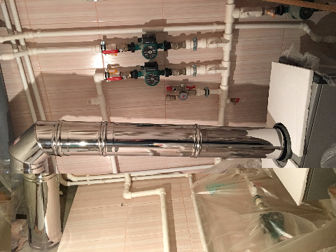

Здравствуйте коллеги :)

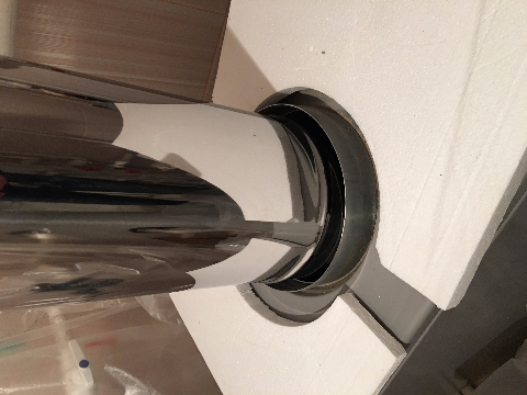

Помощь нужна. Установил 1.400 в котельную и согласно паспортных данных купил трубу из нержавейки на дымоход от котла в шахту сечением 160 мм. Привез сегодня на место и решил "прикинуть" как оно будет выглядет и был очень удивлен! У меня отверстие на котле не 160 а 180 мм
Как это понимать? или некий сгон/переходник еще должен быть?!
На фото "набросок/черновик" предполагаемого исполнения

А где стабилизатор тяги (грибок).

Котлы 1.400, 1.490 и 1.620 идут двумя коробками. Коллега, где вторая со стабилизатором? Кабель датчика тяги вы куда подключили?

А точно это не 30ка, магазин путают часто и мы пускали 40е вместо 49.

Второй коробки не было. :(
Так что с диаметром не так?! Почему в паспорте 16 а по факту 18!?

Потому что в паспорте указан выходной диаметр стабилизатора, а не котла. Вы же дымоход не на котел монтировать будете.
Никогда не задумывался, но есть подозрение, что выходное отверстие у этих трех моделей 180 мм, а вот у стабилизатора на выходе у 400 и 490 заужено до 160.
telenetka писал(а): Второй коробки не было.
Страница 33 свежего каталога. Там четко написано, что стабилизатор в отдельной коробке. Думаю и в инструкции есть, но лень открывать....
garry писал(а): А точно это не 30ка, магазин путают часто и мы пускали 40е вместо 49.
Нет, это не тридцатка. У моделей до 40 кВт стабилизатор находится сзади под крышкой. Соответственно и выхлоп сзади. А здесь на фото видно, что выхлоп по центру верхней крышки. Кроме того уж у 30-го Слима точне 180 не может быть.
