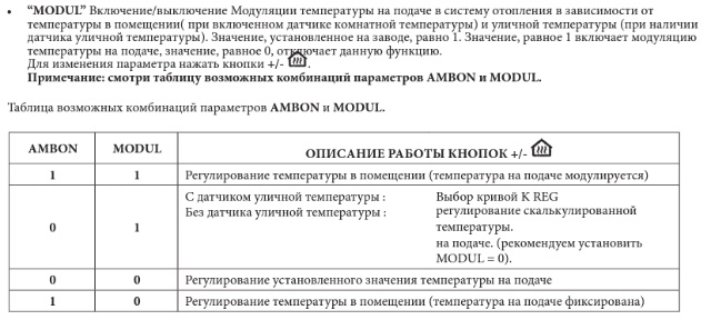

2. Так больше не о месте установки, а о работе по комнатному датчику. Ставите на морду котла - датчик неизбежно придется выключить. Соответственно, Ambon=0. Тогда скорее всего перемычку нужно поставить. Хотя не факт и может быть опечатка. Попробуйте без неё. Если отопление будет стартовать - ну и хорошо. Не будет, тогда перемычку поставьте.
3. Ambon=1, Modul=1. Этот вариант имелся ввиду. Работа по помещению с заданной температурой теплоносителя и модуляцией мощности.

Bahus, спасибо за комментарии!) вроде со всем разобрался. Вот только про MODUL не до конца понял…)
Согласно инструкции модуляция температуры на подаче происходит когда установлен датчик комнатной и уличной температуры. Или это не так?
В моем случае, только с панелью на стене получается есть только датчик комнатной температуры! И если я выставлю MODUL - 1 температура на подаче тоже будет модулироться?

Ну поиграйтесь с параметрами. Какой устроит больше всего, такой и оставьте.
