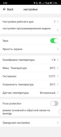

3. Если контроллер подключен релейно вместо термостата - тогда функционал небольшой. Если же контроллер подключен по цифровому протоколу (в случае вашего котла это Opentherm), то функционал будет полным. Что у вас там за прибор и чего у него на борту - мне неведомо.

Термостат (wifi) подключен релейно, обычный Китайский. никакого опентерма нет. уточняю: Сам термостат имеет определенные настройки, такие как гистерезис и прочее, эти настройки касаются только режима работы самого термостата, к котлу они никак не относятся. В самом термостате эти настройки менять можно, а удаленно, через приложение смарт-лайф - не могу, хотя, в интернете видел и видео и фото, где эти настройки видны в приложении.
Это наверное вопрос к тем, кто с таким сталкивался и сходу понял суть, если вы про это не слышали, то и не берите в голову.
Еще вопрос: Вроде внимательно читал инструкцию, и не могу понять, можно ли вешать котел в холодном помещении?
ЗЫ. Вот нашел фото на этом форуме, в другой ветке. Вот эти настройки меня интересуют. В моем приложении СмартЛайф - их нет.
