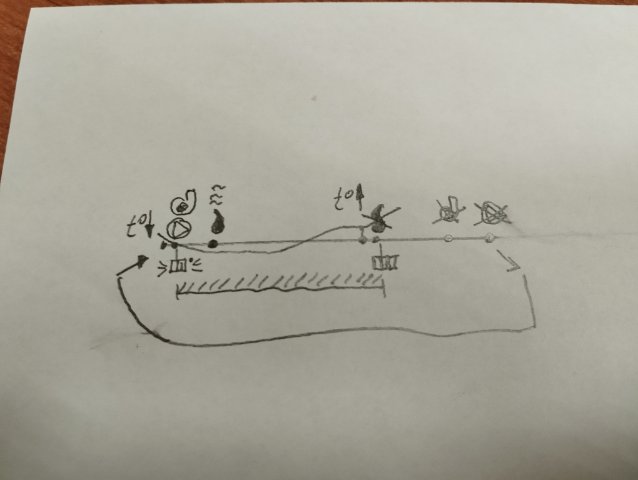

Отправлено спустя 7 минут 50 секунд:
Вот мои художества.
Заштрихован период когда индикатор мигает. Это с ваших слов. И так и должно быть. В остальное время он должен просто гореть. По крайней мере в этом есть логика. И не важно установлен термостат или нет.
