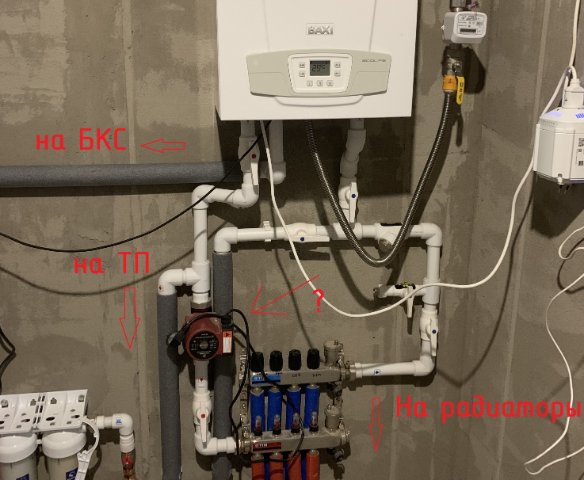

Доброго дня, форумчане, подскажите пожалуйста, мне сделали обвязку котла следующим образом(на фото). Товарищ говорит что дополнительный насос (на фото указан стрелкой со знаком вопроса) который стоит на подаче в коллектор для радиаторов не нужен. И он будет мешать котловому насосу работать и тот быстро выйдет из строя, плюс идет заужение системы. Пробовал на сутки вытаскивать этот насос из розетки, температура по термометру в доме не изменилась. Нужно демонитровать этот насос? В коллекторе на ТП стоит насосно-смесительная группа. Дом новый, котел новый, БКС пока отключен, датчик бойлера отсоединил, отопление включено впервые.

Конечно не нужен. Кому в голову взбрело его сюда поставить? И главное зачем?
Не увидел обратку змеевика бочки. Надеюсь она просто в кадр не попала, где-нибудь ниже в обратку ТП втыкается.
Хотя, конечно, за такую обвязку руки выдрать и ими же по башке отхлыстать. Особенно порадовал фильтр на обратке. Ну с тёплых-то полов и БКН никакой дряни в теплообменник прилететь не может-же?

Кстати, чего там с обратными клапанами на обратке? Есть хоть один где?

Bahus, обратка бочки да внизу. По поводу обратных клапанов на обратке надо посмотреть.. на бочке точно есть, а на теплых полах и радиаторах вроде нет
Обратный клапан нужно поставить на линию теплого Пола? Чтобы обратка из радиаторов туда не шла, правильно понимаю?

Не. На бочке достаточно

Bahus, спасибо за рекомендации !насос демонтирую, врежу фильтр на обратку от ТП и бочки.

Насос ставят для поддержки штанов когда штатный слетит неожиданно. Его давление должно быть равно или чуть больше штатного. И ставить его лучше в параллель трубе.

kdme56, как понять параллельно трубе?

Подозреваю речь о байпасе идёт.

В Вашей схеме включенный насос практически весь теплоноситель забирает на коллектор радиаторов, а теплые полы сосут лапу и гоняют по своему кругу только то, что в них налито. Это при условии одинаковой производительности насосов котла, внешнего и ТП. А вот если внешний насос имеет большую производительность, то теплоноситель посла радиаторов может пойти в обратку ТП на противоток и тогда лапу сосать уже будет котловой :) Вообще схема интересная с точки зрения физики и экономии, но на практике лучше не использовать.
