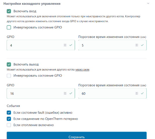

Добавил функцию каскадного управления. Пока релиз не выкладывал, нужно еще потестировать.
Выход каскадного управления можно использовать для переключения на резервный котёл (по событиям: fault, потеря связи) и/или для параллельной работы котлов.
EvgenySh писал(а): 17 окт 2024, 10:01 но полностью как задумывалось сможет работать только если на аналоговый вход ОТ подключить термостат с сухим контактом.
В вашем случае можно от tuya через реле или оптопару на свободный GPIO подавать положительный потенциал (3.3в), только через резистор на 2-5 кОм.
