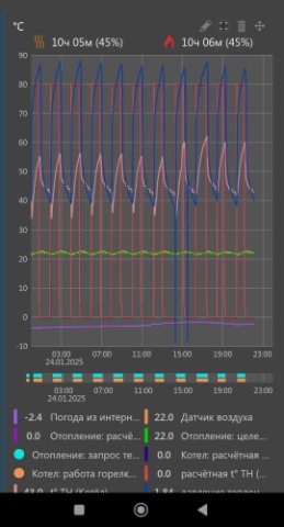

Аналогичная проблема с таким же котлом 12 кВт, хотел создать такую же тему для обсуждения, но подожду здесь ответ.
В моем случае удаленное управление осуществляется через термостат ZONT H-1V.
В итоге, при PID-регулировании котел работает в релейном режиме, включает на максимум котел и отключает его при достижении уставки внутренней температуры в помещении.
Хотя при небольшом отклонении фактической температуры от уставки, при PID-регулировании котел должен постепенно разгоняться (все таки у котла 6 ступеней нагрева).
Пока что ограничил мощность котла до 60%, работаю в таким режиме.
График рисуется в виде "пилы", расход электроэнергии при таком режиме работы и температуре на улице до "-2" неприятно удивил.
Как настроить плавное регулирование и постепенное включение ступеней котла?

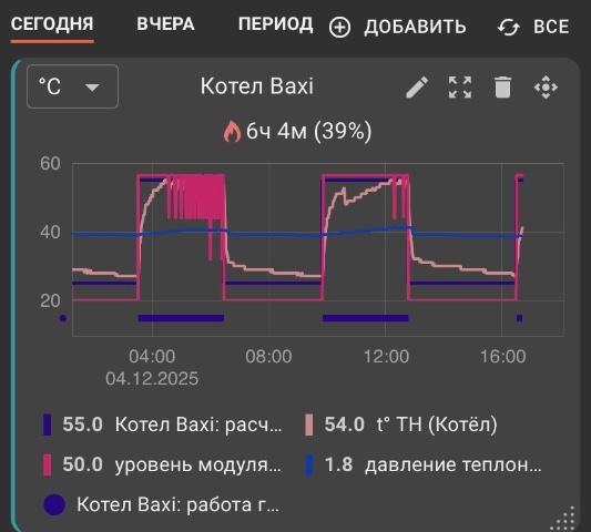

Регулирование уровней мощности котла AMPERA+ 9
Котел: BAXI AMPERA Plus
Автоматика: ZONT H1000 PRO V.2 по OpenTherm
Котел без автоматики плавно изменяет мощность нагрева в зависимости от разницы между заданной и фактической температурами.
Установил автоматику. Котел стал работать в режиме ВЫКЛ/ВКЛ на полную мощность.
При чем температура ТН заданная с внешнего контроллера котлом не применяется, т.е. котел жарит до максимальной температуры ТН. Такой псевдорелейный режим получается. Функции модуляции мощности нет совсем. В чем может быть проблема?
AMPERA Plus вообще может управляться по шине OpenTherm в режиме стабилизации температуры воздуха, с модуляцией мощности? Или только в релейном режиме?
Если да, то как это активировать/настроить?
вот и ответ. Либо настройка на Зонте кривая, либо прошивка. Выносите мозг Микролайнуvenya писал(а): 02 янв 2025, 22:33 Котел без автоматики плавно изменяет мощность нагрева в зависимости от разницы между заданной и фактической температурами.

Такое поведение Амперы будет в случае низкой уставки теплоносителя, 40 и ниже. На низких температурах эти котлы просто тупо начинают тактовать. Тоже долго мучался и игрался всякими параметрами на котле, результат 0. Такое еще возможно в межсезонье. Я сейчас ниже 55 градусов не опускаю температуру ТН. Котел стал работать нормально. У меня пока работа по воздуху в помещении, но он еще ориентируется на температуру ТН, точнее на гистерезис. Вот мой график работы сейчас. Правда у меня Ампера 18 Плюс, но я ограничил мощность в приложении 50%.

Подтверждаю! После того, как несколько дней назад поднял ТТН более 50 градусов котёл начал адекватно регулировать мощность от минимальной до 50% (больше мне не пока нужно, ограничил).Вован писал(а): 04 дек 2025, 17:27 Такое поведение Амперы будет в случае низкой уставки теплоносителя, 40 и ниже. На низких температурах эти котлы просто тупо начинают тактовать. Тоже долго мучался и игрался всякими параметрами на котле, результат 0. Такое еще возможно в межсезонье. Я сейчас ниже 55 градусов не опускаю температуру ТН. Котел стал работать нормально. У меня пока работа по воздуху в помещении, но он еще ориентируется на температуру ТН, точнее на гистерезис. Вот мой график работы сейчас. Правда у меня Ампера 18 Плюс, но я ограничил мощность в приложении 50%.
Отправлено спустя 12 минут 59 секунд:
Здесь даже дело не в ТТН, а дельте между прямой и обраткой. Инструкция, п. 13. Технические данные, п. 14. Необходимый расход ТТН через котёл.
