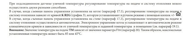

Есть Baxi Нувола Комфорт 3 с выносной панелью. В панель встроен датчик температуры комнатный.
Плюс к котлу подключаю датчик уличной температуры.
В инструкции написано, что при подсоединении датчика уличной температуры, котёл умеет изменять температуру подачи по заданной кривой.
Плюс к этому, датчик комнатной температуры будет делать тоже самое.
Вопрос: каким образом эти два датчика помогают друг другу? Где описаны эти детали?
Пока мне в голову приходит объяснение с тем, что температура в помещении гораздо менее инерционна, чем снаружи.
Помогите, пожалуйста, понять.

sub писал(а): 05 дек 2024, 22:58- kreg не меняется (хотя, вроде как, должна)
Заглянул в инструкцию, наткнулся на интересное (возможно, только для меня).
Если изменить (уменьшить) значение коэффициента, то температура на подаче упадет, полы будут греться слабее, помещение перестанет перегреваться. Коэффициент надо крутить руками под свои условия, ничего сложного в этом не вижу.
Ты меняешь множитель, котел при вычислении пользуется твоей установкой (новым значением множителя, который ты ему задал). Автоматически меняет температуру подачи в зависимости от температуры на улице и твоего значения множителя.
Крутить надо не термостат, а коэффициент, имхо. Котел прекращает нагрев вовремя, помещение догревают горячие полы. По температуре включения не очень понятно (пока что), но крутить я бы начал с "К рег".
