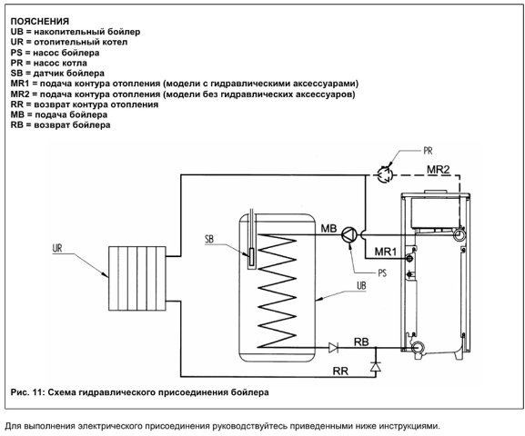

Это лишнее, клапан создает сопротивление.>PAUL< писал(а): 01 дек 2024, 18:09 А чтобы бойлер при отоплении косвенно не нагревался (если температура теплоносителя будет выше 60)
Зачем вам в таком случае лишний насос ? Все гораздо проще, ставите на обратку один насос а трехход просто переключает поток на бойлер или на гидрострелку. Как раньше у вас было тоже имеет место быть, с подключением бойлера через гидрострелку. Вот в такой схеме на бойлер дополнительный насос обязательно>PAUL< писал(а): 10 дек 2024, 00:25 Я насос первичного контура не переносил за тройники контура бойлера.

Котёл Baxi Slim 1.400 in тактует при ГВС
Посмотри на схемуУ насоса СО - своя свадьба, у насоса ГВС - своя. Так они и работают - попеременно (один работает, второй остановлен).>PAUL< писал(а): 10 дек 2024, 00:25в том числе подключил бойлер до гидрострелки. Остался только один нюанс. При нагреве бойлера котёл вЫключает насос первичного контура

Кран с сервоприводом полнопроходной. Насос не лишний, все насосы работают по заданной программе. От гидрострелки насосы ТП, радиаторов и в павильон. Насос до гидрострелки на бойлер через полипропиленовые переходники. И насос перед котлом (первичный контур). Трехходового нет и никогда не было. Всё подключено как на этой схеме. Только в отличие от этой схемы, проток теплоносителя к бойлеру осуществлен через выключенный в тот момент насос перед котлом, вот и всё. Могу потом насос перед котлом перенести ближе к гидрострелке, но не уверен в целесообразности этого, так как проток есть.
