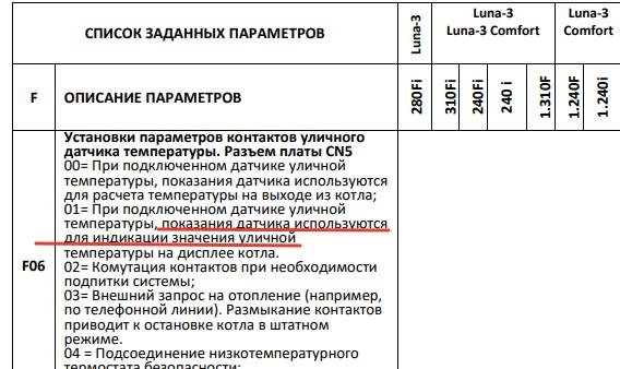

Luna Platinum отключение ПЗА не отключая датчика
Сообщение astrom15 »
EvgenySh писал(а): 13 дек 2024, 14:06 Датчик либо подключен либо нет, такая логика котлов
в просто луне \не платинум\ физически отключать его не обязательно...
а в платинум хз как :oops:
