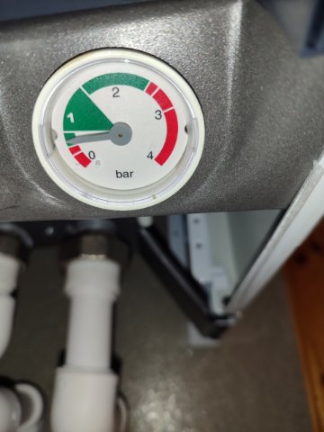

Добрый день,
к пуску газа не успели сделать ГВС и подпитку котла Luna 3. Запитывали колхозным способом из емкости с водой и колодезным насосом. Стрелка дошла до первого зеленого сегмента и дальше не идет. Спустя неделю давление опустилось, т.к. видимо стравливался воздух из котла. Сейчас сутки держит. Хватит ли такого давления для запуска котла и подписания акта о пуске мособлгазом (см. картинку)?

aleks_s писал(а): 17 дек 2024, 14:38 Хватит ли такого давления для запуска котла и подписания акта о пуске мособлгазом (см. картинку)?
Зависит от того, в каком месте стоит датчик давления. Если перед насосом, то после включения давление упадет и котел уйдет в ошибку, если на выходе то будет работать. На схеме после насоса, теоретически должен запуститься

Минимальное давление для запуска котла без подпитки от ГВС
если не хватит вдруг - просто качните автомобильным насосом расширительный бак...вполне себе выход из положения... :)

Сообщение aleks_s »
это встроенный манометр котла Baxi Luna 3. Расширительный бак в этом котле на задней стенке за корпусом. Слабо представляю как к нему подлезть

aleks_s писал(а): 17 дек 2024, 17:06 Слабо представляю как к нему подлезть
тогда и не нужно... :)
Как-как? Как все сервисники. На табуретку и руку через верх. Ниппель же сверху. Да, удобства по минимуму. Но обслуживать придётся научиться.

aleks_s писал(а): 17 дек 2024, 17:06 Расширительный бак в этом котле на задней стенке за корпусом. Слабо представляю как к нему подлезть
хороша картинка, я б её где-нить закрепил... :)
