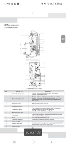

Добрый день. У меня Baxi Auriga моноблок , и он работает до -25 и дополнительного тена нет. Так вот вопрос такой а что если добавить в моноблок просто подогреватель воздуха? Не умрёт ли при этом насос и тд? И второе, в инструкции есть пометка что резервный отопитель якобы может и можно установить. Но где его достать и точно ли его можно добавить? Добавил картинку. Резерв это номер 2.

Идея такая. Во под номером 2 должен быть резервные. Судя по картинке он греет только воздух в камере, для того чтобы мог работать нагреватель воды. ( это только в теории) и вот была идея поставить в камеру тоже тэн который будет греть камеру где водонагреватель стоит, тем самым имитировать что на улице не -30 а - 15 например, так сказать обманывать систему, но при этом согревать сам водонагреватель. Но стоит вопрос так ли это? И не сломается ли что-то при такой схеме ?

Ну вот и не понятно. Начинка очень схоже с Мидеа, и платы оттуда. Но там видно что резервный греет воду. А здесь непонятно.думаю, что не так...но это не точно т.к. не работаем с ними..
Я тоже так думаю. Но хочется как-то поточнеене должно
Отправлено спустя 2 минуты 18 секунд:
А ещё если эта схема сработает то какой мощности должен быть обогреватель, чтобы успевать греть всё.
