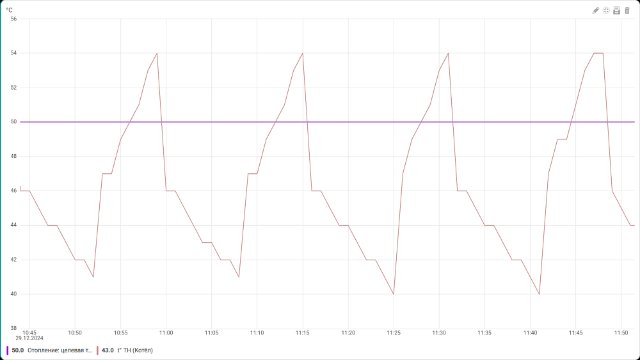

Всем привет!
Вопрос про то, как расширить температурный диапазон работы горелки.
Контроллер BAXI Connect+ .Котёл BAXI LUNA 3 240 fi.
Мощность котла установил на 0%.
Теплоносителя 40 литров. Площадь дома 100 кв.м.
Один контур - 32 мм труба с алюмин.радиаторами.
Контроль по теплоносителю 50°.
Котёл включается на 40° и отключается на 54°.Скриншоп прилагаю.
Где задаются температурные границы включения и отключения горелки?
Например,хочется добиться включения на 30°, а отключения на 60°.
По совету службы поддержки BAXI Connect+ назначал в настройках данного контроллера гистерезис и в 10°,
и в 15°, - ничего не изменилось.

VanDuk писал(а): 29 дек 2024, 12:28Где задаются температурные границы включения и отключения горелки?
В ПО котла. :)

Отлично. Инструкцию перечитал несколько раз. Меню котла исходил вдоль и поперёк. Не нашёл, где бы можно было бы задать температурный диапазон работы горелки. Поможете найти?

VanDuk писал(а): 29 дек 2024, 14:57 Инструкцию перечитал несколько раз. Меню котла исходил вдоль и поперёк. Не нашёл, где бы можно было бы задать температурный диапазон работы горелки.
напрашивается вывод - никак... :?

Можно попробовать по расписанию настроить. На коннекте

Bahus писал(а): 29 дек 2024, 15:54 Можно попробовать по расписанию настроить. На коннекте
Интересное предложение. Попробовать через изменения целевой температуры температурный диапазон расширить? Надо подумать.

VanDuk писал(а): 29 дек 2024, 14:57Инструкцию перечитал несколько раз.
:facepalm: :shock:
Расшифрую сокращение ПО - программное обеспечение, само понятие расшифровывать? :)
Что можно изменить в ПО, которое зашито в чипе. :lol:

Starik писал(а): 29 дек 2024, 17:02
:facepalm: :shock:
Ок. Понял. Хорошо. Где задаются - разобрались. Где в настройках можно изменить эти заданные в ПО значения?

Нигде. Это прошивка.
Можно, конечно, соорудить программатор и считать дамп. Потом его расшифровать. Думаю вообще никому это не интересно будет
