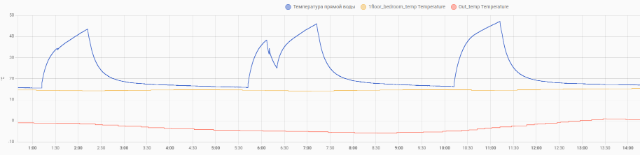

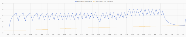

График Т подачи: Графики температуры строил в Home assistant. Измерял температуру на входе в гидрострелку накладным датчиком температуры (может врать на пару градусов, но температура на термометре после насоса подачи в радиаторы совпадает). Насколько я понимаю, при снижении F08 показатель А07 тоже должен снижаться, правильно я понимаю? Такое впечатление, что котел работает всегда на максимальной мощности. Подскажите, что не так с котлом/системой?

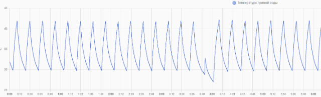

В момент снятия характеристик (19:20) график был такой:

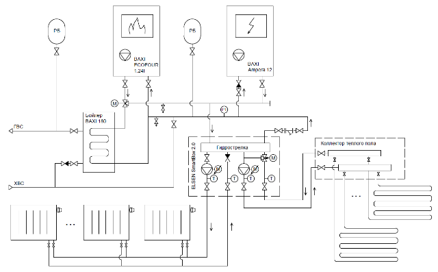

Дом 2 этажа
Радиаторный контур: с гидрострелки магисталь труба ТЕСЕflex 25 (вертикальный стояк). На каждом этаже от ТЕСЕflex 25 трубы идут по две линии (два плеча) трубой ТЕСЕflex 20. 1 этаж - в одном плече 2 радиатора Rifar 350, длина 320+320. Второе плечо - 5 радиаторов Rifar 350 длиной 320+800+800+480+800 и напольный конвектор 230х90х2400. 2 этаж тоже 2 плеча трубой ТЕСЕflex 20. Одно плечо 2 радиатора Rifar 350, длина 320+320. Второе плечо - 4 радиатора Rifar 350 длиной 320+640+640+640.
Теплый пол от гидрострелки идет магистраль трубой ТЕСЕflex 32. Коллекторы на двух этажах, на данный момент в работе только коллектор 1 этажа. От магистрали к коллектору подвод трубой ТЕСЕflex 25. 8 петель от 15 до 50 м труба TECE SLQ PE-RT/Al/PE-RT 16х2.
Пол 1 этажа теплый, прогревается равномерно. Радиаторы тоже теплые, почти на всех стоят терморегуляторы (в санузлах терморегуляторы не ставил, чтоб насос не работал без протока).

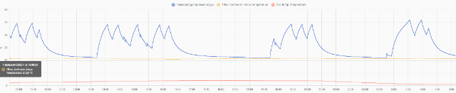

насос на 1 скорости, при Т подачи +27 температура в доме комфортная +22...23. Когда уезжаем ставлю +24...25, в доме +19.

В общем, провел испытания в разных режимах, посмотрел гидравлику.
По гидравлике все почти нормально, единственное - перепад давления при закрытых потребителях и работающем насосе котла меньше 0,2 бара, на манометрах разница едва уловима (шкалы разные, но ориентировочно 0,15 бар). Что, на мой взгляд, говорит о чрезмерно открытом перепускном клапане гидрострелки. Пока не регулировал, оставил так.
Что касается режима работы котла, Starik, был прав - котел работает штатно, проблема в отборе тепла системой отопления.
На радиаторах термоголовки были слишком сильно закрыты, поэтому при 21 градусе воздуха отбор тепла радиаторами был минимальный. Открыл на побольше.
Так же увеличил температуру воды в системе отопления, что тоже помогло снизить частоту включения котла.
Что еще сделал: подключил уличный датчик (кривая 25), поднял F08 до 40 (можно и побольше, но морозов так и нет, пока и этой хватает за глаза), подключил комнатный термостат. И термостат и уличный датчик - самоделки.
Настроил 2 режима термостата - "дома" (21 град) и "не дома" (14 град), т.к. дом пока используем только в выходные, включается по времени. Прогревается с 14 до 21 примерно 12 часов (на улице +2...+3): Можно и быстрее, но тогда надо на полную открывать термоголовки радиаторов, или поднимать температуру в системе отопления что делать не очень хочется.
Дальше держит температуру в комнате, включаясь 3...5 раз в течении 2...4 часов, на улице порядка +4: В режиме "не дома" включения значительно реже, котел работает примерно 1 час, потом отключается. На улице 0...-5: Что еще планирую улучшить:
1. Настроить работу термостата по датчику с более высокой частотой обновления показаний. Сейчас подключен датчик с частотой обновления показаний 1 раз в 30 минут, что приводит к перерегулированию.
2. Прикрыть гидрострелку, это позволит обеспечить меньший переток обратно в котел и, как следствие, большую температуру теплоносителя в радиаторном контуре отопления. Сейчас разница показаний температуры на выходе котла и после гидрострелки порядка 4...6 градусов, что, на мой взгляд маловато. По гидравлике вроде как есть запас.
3. Смонтировать и ввести в работу теплый пол 2-го этажа. Тоже позволит увеличить теплосъем системой отопления
Ну вот примерно такие мысли у меня сейчас. Гуру отопления - прошу поправить, если где-то у меня неправильные выводы...
