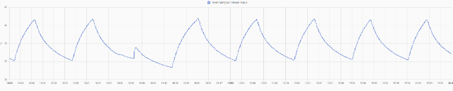

График Т подачи: Графики температуры строил в Home assistant. Измерял температуру на входе в гидрострелку накладным датчиком температуры (может врать на пару градусов, но температура на термометре после насоса подачи в радиаторы совпадает). Насколько я понимаю, при снижении F08 показатель А07 тоже должен снижаться, правильно я понимаю? Такое впечатление, что котел работает всегда на максимальной мощности. Подскажите, что не так с котлом/системой?

Baxi EcoFour 1.24f работ всегда на максимуме
В момент снятия характеристик (19:20) график был такой:
Тогда почему такие частые включения котла? Я понимаю, что минимальная мощность - 9.3 кВт, но все же... За 3 минуты нагревает воду с 30 до 45 градусов. Система забирает это тепло за 10 минут. Т.е. при температуре около 0 это нормальный режим работы? За декабрь потребление газа было порядка 400 кубов, дом 135 м2, средняя температура улицы -3...-5
Нормальные включения, котел спроектирован на цикличную работу, никакого криминала тут нет.
Чем руководствовался и какую цель преследовал когда F09 ставил 60? Это ты просто увеличил продолжительность нагрева бойлера по времени. Пока греется бойлер, СО остывает, а оно тебе надо?

В общем, провел испытания в разных режимах, посмотрел гидравлику.
По гидравлике все почти нормально, единственное - перепад давления при закрытых потребителях и работающем насосе котла меньше 0,2 бара, на манометрах разница едва уловима (шкалы разные, но ориентировочно 0,15 бар). Что, на мой взгляд, говорит о чрезмерно открытом перепускном клапане гидрострелки. Пока не регулировал, оставил так.
Что касается режима работы котла, Starik, был прав - котел работает штатно, проблема в отборе тепла системой отопления.
На радиаторах термоголовки были слишком сильно закрыты, поэтому при 21 градусе воздуха отбор тепла радиаторами был минимальный. Открыл на побольше.
Так же увеличил температуру воды в системе отопления, что тоже помогло снизить частоту включения котла.
Что еще сделал: подключил уличный датчик (кривая 25), поднял F08 до 40 (можно и побольше, но морозов так и нет, пока и этой хватает за глаза), подключил комнатный термостат. И термостат и уличный датчик - самоделки.
Настроил 2 режима термостата - "дома" (21 град) и "не дома" (14 град), т.к. дом пока используем только в выходные, включается по времени. Прогревается с 14 до 21 примерно 12 часов (на улице +2...+3): Можно и быстрее, но тогда надо на полную открывать термоголовки радиаторов, или поднимать температуру в системе отопления что делать не очень хочется.
Дальше держит температуру в комнате, включаясь 3...5 раз в течении 2...4 часов, на улице порядка +4: В режиме "не дома" включения значительно реже, котел работает примерно 1 час, потом отключается. На улице 0...-5: Что еще планирую улучшить:
1. Настроить работу термостата по датчику с более высокой частотой обновления показаний. Сейчас подключен датчик с частотой обновления показаний 1 раз в 30 минут, что приводит к перерегулированию.
2. Прикрыть гидрострелку, это позволит обеспечить меньший переток обратно в котел и, как следствие, большую температуру теплоносителя в радиаторном контуре отопления. Сейчас разница показаний температуры на выходе котла и после гидрострелки порядка 4...6 градусов, что, на мой взгляд маловато. По гидравлике вроде как есть запас.
3. Смонтировать и ввести в работу теплый пол 2-го этажа. Тоже позволит увеличить теплосъем системой отопления
Ну вот примерно такие мысли у меня сейчас. Гуру отопления - прошу поправить, если где-то у меня неправильные выводы...
