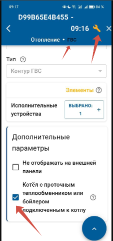

Доброго дня. У меня очень похожая проблема. Так же Baxi connext+ и Baxi Ecolife одноконтурный. В режиме "Лето" ГВС нагревается как задано. Но вот похолодало, ставлю режим "Комфорт" или "Расписание", отопление нагревает как установлено, а вот ГВС греет до 65 постоянно, не зависимо от того что устанавливаю. В инструкции написано что "Функция антилегионелла по умолчанию не активна." да и в режиме лето все корректно работает.
Что еще может быть? Кто то сталкивался с подобной проблемой?

Во всех режимах (Комфорт, Эконом и т.п.) ГВС настраивается индивидуально. Точно оттуда настройки не тянет?

В настройках конекта в ГВС поставьте галку Котел с проточным теплообменником.

Благодарю за подсказку. Нашел. У кого похожая проблема, нужно зайти в сервисный режим и затем в настройки ГВС. См. Вложение.Egor420 писал(а): 12 ноя 2024, 18:50 В настройках конекта в ГВС поставьте галку Котел с проточным теплообменником.
