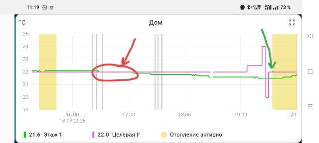

Добрый день. Котел Baxi Eco Nova 24F перестал возвращаться в режим отопления после отключения ээ. Котлу 4 года, ранее при отсутствии ээ 5-6 часов возвращался в отопление, сейчас при отсутствии ээ 1-2 часа не возвращается.
Внимание:
Котел подключен к Zont H-1 через ЦШ (OpenTherm).
Когда случается невозврат манипуляции с включением/отключением ЦШ в Zont и изменением целевой температуры (выше и ниже фактической), вернее комбинация этих манипуляций 3-4 раза через полчаса помогают вернуть котел в режим отопления удаленно. Zont подключен с первого дня котла.
Дополено: Заметил по истории, что успешно возвращается в режим отопления, если пропадание ээ было в состоянии, когда от zont был запрос тепла (отопление активно). То есть котел то в целом возвращается в тот режим, в котором он был до отключения ээ, это zont, когда дом остыл не может вернуть котел в режим отопления. Если котел выкл/вкл с кнопки, то сразу переходит в отопление. Что-то в связке не дает возобновлять как раньше, может обновление Zont, попробую написать им в поддержку.
Если будут мысли, поделитесь.
Внимание:

Чтобы точно ткнуть пальцем - отключите Зонт от котла, включите котёл в нужный режим и сымитируйте отключение электричества соответствующим выключателем в щитке. Хотя бы будет понятно на какой прибор грешить.
lexusavto
- Бывалый
- Сообщения: 74
- Зарегистрирован: 05 окт 2023, 06:28
- Откуда: Уфа
- Мой котел: Baxi EcoNova 24F
- Благодарил (а): 7 раз
- Поблагодарили: 7 раз
Сброс режима отопления после отключения электроэнергии
Попробовал, котел возвращается в отопление. Но дело в том, что без термостата котел всегда в режиме отопления. С Zont тоже нет проблем в возобновлении, когда ЭЭ пропадает в режиме запроса тепла по термостату (посмотрел по истории). Проблема возникает, когда Zont отключает котлу режим отопления (факт выше целевой), котел соответственно переходит в режим Лето (индикация краника). И вот если в этом режиме пропадает ЭЭ, то обратно перевести в зиму не может. Раньше переводил.
Написал в поддержку Zont.
Грешил бы только на Zont, но после вкл/выкл котла с кнопки на панели котла, котел и Zont в ту же секунду успешно продолжают работать.
Отправлено спустя 1 час 47 минут 44 секунды:
Получил ответ от поддержки Zont:
При эксплуатации некоторых котлов, например Fondital FORMENTERA, BAXI ECO NOVA и др. может наблюдаться следующая проблема:
При отключении основного питания объекта и следовательно всей системы ZONT + котел - происходит остановка отопления.
При восстановлении основного питания - котел перестаёт управляться ZONTом по цифровой шине. Считывание параметров цифровой шины есть, запрос на тепло формируется, в диагностике цифровой шины уставка от ZONT отображается, однако котел ее игнорирует и не работает на отопление..
Если питание котла отключить и включить обратно, то он сразу подхватывает все команды и уставки из цифровой шины и нормально работает.
Для устранения данной проблемы надо после выключения основного питания, включать котел с небольшой задержкой относительно подачи напряжения на ZONT. Для этого в схеме включения питания котла использовать Реле задержки включения.
Например вот такое EKF 9000543939 Реле времени RT-SBA.
Для себя планирую решить след.образом. Zont включу просто в розетку, а котел после стабилизатора (там задержка включения 3 или 120 секунд). Я как раз переключал питание zont на питание после стабилизатора вместе с котлом, видимо этим и объясняется, что раньше такой проблемы не было.
Всем спасибо, может кому будет полезным.
