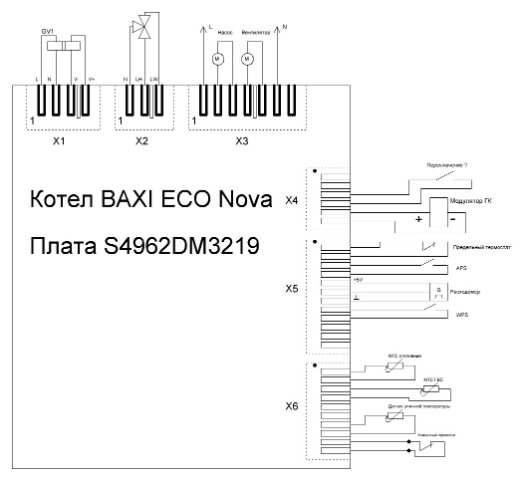

Рассказываю всё. Принесли плату от котла, сказали: вообще новая, котёл не запустился и выдал ошибку Е5. (С другой платой котёл запустился). Подключил плату на столе(резисторы 10кОм - вместо датчиком температуры ГВС и отопления. Перемычки - вместо "Предельный термостат" и "Прессостат давления воды". и Лампочка - вместо вентилятора). Ошибку сбросил. Плата включается, включается Цикл дегазации,
ПОТОМ на дисплее появляется температура 25, значок крана и батареи и ВСЁ! Больше ничего не происходило. Плата даже не пыталась дальше запустится. расходомер пробовал замыкать. Все Реле и транзисторы проверил. Решил что Микроконтроллер не даёт сигнал на запуск.
Считал прошивку, сохранил. Залил другую(нашёл на другом форуме). Больше плата НЕ ВКЛЮЧАЕТСЯ. даже дисплей не загорается.
Залил обратно прошивку что выташил с МК. результата не дало... даже дисплей не включается.
Может есть у кого рабочая прошивка?
И может есть какие нюансы для прошивки? Или я что делаю не так? Хотя прошивки заливаются без ошибок, и проходят верификацию.

Не поверите. Если разомкнута цепь комнатного термостата, а у вас она разомкнута, коли не перечислена - котёл на отопление на запустится никогда. Ну, кроме режима антизаморозки.
Это та, которая на плате X6 контакты 9-10
Отправлено спустя 43 секунды:
Ну теперь с прошивкой хз что делать.
andRiU92 писал(а): 18 фев 2025, 19:17 (С другой платой котёл запустился)
Попробуйте отсюда дамп слить.

Проверьте схему подключения.
andRiU92
Сообщения: 7
Зарегистрирован: 18 фев 2025, 18:16
Откуда: Кузнецк
Нужна прошивка EcoNova 24f
Сообщение andRiU92 »
Да, всё по схеме подключал. Но не замыкал комнатный термостат. Ну теперь без нормальной прошивки ничего не работает, или чип надо менять...

andRiU92, Куда заливали прошивку? Вроде все процы идут с защитой от считывания.
andRiU92
Сообщения: 7
Откуда: Кузнецк
Сервис писал(а): 01 мар 2025, 18:26 Куда заливали прошивку? Вроде все процы идут с защитой от считывания.
mega329-16u прямо на плате, не выпаивая. Никаких ошибок при чтении, очистке, записи и верификации не было ни разу.
Сообщения: 13007
Благодарил (а): 83 раза
Поблагодарили: 1688 раз
Разве можно дамп лить не выпаивая? Это хитрый программатор должен быть. Куда вы его подключали?
andRiU92
Сообщения: 7
Откуда: Кузнецк
Bahus, Обычный USBAsp. Паялся проводками напрямую к чипу. И подключатся к колодке X7. разницы не заметил.
Сервис
Завсегдатай
Сообщения: 132
Зарегистрирован: 21 сен 2012, 11:29
Откуда: Ижевск
Благодарил (а): 7 раз
Поблагодарили: 12 раз
Сообщение Сервис »
Bahus, Можно, я всегда так делаю, а вот память да приходиться сдувать при замене прошивки, но вот что меня смущает так это то что удалось считать прошивку, все камни залочины, откуда взяли дамп х.з. но явно не родной. Отсюда и результат
Сообщения: 13007
Ну ТС сказал, что родной дамп сначала сохранил. А вот с какой помойки другой скачался - это вопрос. Но вишь, и родной назад не помогает.
