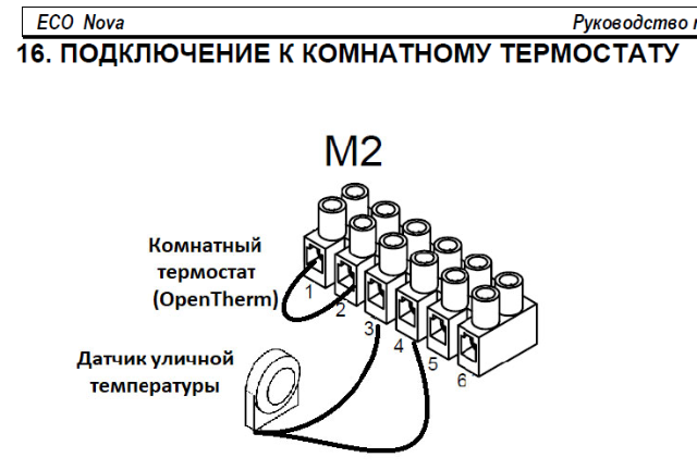

Не поверите. Если разомкнута цепь комнатного термостата, а у вас она разомкнута, коли не перечислена - котёл на отопление на запустится никогда. Ну, кроме режима антизаморозки.
Это та, которая на плате X6 контакты 9-10

Проверьте схему подключения.

Да, всё по схеме подключал. Но не замыкал комнатный термостат. Ну теперь без нормальной прошивки ничего не работает, или чип надо менять...
