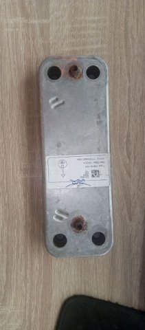

Добрый день, на первом фото то что было на выходе горячей воды, почистил, не помогло, поменял теплообменник, тоже не помогло. В итоге стало протекать, где ГВС, (на втором фото), и падает давление. Что с этим делать ума не приложу. Еще одно, когда я включаю горячую воду, значок крана не мигает, может датчик вышел из строя какой-то

Скажите если соляной кислотой прочистить теплообменник, не убью его? Просто хрен знает что еще сделать

А ну вот получается, я промыл обменник, а вода из одной около прозодит, а из другой с большим трудом, буду дочищать тогда.

добрый день, промыл я обменник дважды, под давлением, вода идет почти одинаково, В итоге воду греет, но напор слабый, Я так понимаю, саму систему лучше компрессором продуть?

Вот теплообменник, где 2 сечения ставим вниз, в нижнюю продувается легко, а в верхнюю с трудом, и когда промыл там вода осталась. Как я понял, может и пластина отслоиться и перекрывать проход и тогда уже только замена

Nikk098 писал(а): 29 мар 2025, 12:56 Вот теплообменник, где 2 сечения ставим вниз, в нижнюю продувается легко, а в верхнюю с трудом, и когда промыл там вода осталась. Как я понял, может и пластина отслоиться и перекрывать проход и тогда уже только замена
Вот тут тоже не понял. Возможно фотка так неправильно повернулась. У меня отображает по нижней кромке фотки короткую сторону теплообменника. А это разные контура.
Геометрия у теплообменника лево-право верхние по длинной стороне - один контур, право-лево нижние по длинной стороне - другой контур.
Пластина отслоиться не могла точно. Они же сварены между собой. Потёк бы сразу. Максимум - можно было бы разморозить и по одному контуру вздуло бы, с последующим заужением контура по соседним пластинам. Но, думаю, это не тот случай.
Вы плохо продуваемый контур раскачивали в обратных направлениях? Туда-обратно попеременно в смысле.
А так-то да. Проще заменить, со скрина выше. Только, скорее всего, фиг это будет, а не Zilmet. Оригинал больше десятки стОит. Пусть тот же производитель, но мимо завода Baxi, будет в полцены. Но не 1800 рублей же. Скорее всего приедет непонятный ноунейм либо подделка. Сколько он простоит - хз.

Теплообменник новый, даже если и "левый", за такие смешные деньги пару - тройку лет проживет, имхо. На том же озон их как грязи, на тысячу дороже, любое количество пластин. :D
Nikk098
Сообщения: 14
Зарегистрирован: 23 мар 2025, 10:38
Откуда: Белгород
Мой котел: baxi eco 5 compact 24f
baxi eco 5 compact 24f слабый напор горячей воды
Сообщение Nikk098 »
Добрый вечер, если кому интересно, новый теплообменник проблему не решил, завтра буду вызывать мастера
