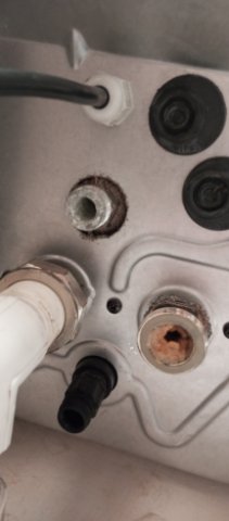

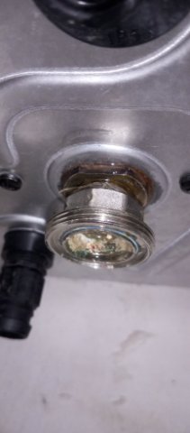

Bahus писал(а): 23 мар 2025, 19:29
Nikk098 писал(а): 23 мар 2025, 15:31 но это и понятно напор слабый горячей воды
чем оно понятно-то? Горячая вода это та же самая холодная, только пропущенная через котёл. Соответственно и расход должен быть примерно одинаковый. А у вас в шесть раз хуже.
Ищите затык по всей магистрали, начиная от ответвления в котёл и заканчивая смесителем. Ну и в котле датчик протока и теплообменник
Добрый день, на первом фото то что было на выходе горячей воды, почистил, не помогло, поменял теплообменник, тоже не помогло. В итоге стало протекать, где ГВС, (на втором фото), и падает давление. Что с этим делать ума не приложу. Еще одно, когда я включаю горячую воду, значок крана не мигает, может датчик вышел из строя какой-то
Сообщения: 12969
Благодарил (а): 82 раза
Поблагодарили: 1682 раза
baxi eco 5 compact 24f слабый напор горячей воды
Bahus писал(а): 23 мар 2025, 10:53 Датчик протока доставали?
Nikk098 писал(а): 23 мар 2025, 13:47 Датчик почистил,
Nikk098 писал(а): 25 мар 2025, 15:18 может датчик вышел из строя какой-то
Ещё раз. Датчик протока ГВС чистили? Вот этот.
Если да, то убедитесь, что датчик Холла установлен правильно. Он должен плотно обхватывать датчик протока и кончиком точно войти в кармашек слева на гидрогруппе. Без всяких перекосов по горизонтали. Вот этот.

Теплообменник новый, даже если и "левый", за такие смешные деньги пару - тройку лет проживет, имхо. На том же озон их как грязи, на тысячу дороже, любое количество пластин. :D
Nikk098
Сообщения: 14
Зарегистрирован: 23 мар 2025, 10:38
Откуда: Белгород
Мой котел: baxi eco 5 compact 24f
Сообщение Nikk098 »
Добрый вечер, если кому интересно, новый теплообменник проблему не решил, завтра буду вызывать мастера
