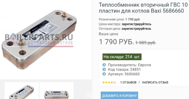

Вот теплообменник, где 2 сечения ставим вниз, в нижнюю продувается легко, а в верхнюю с трудом, и когда промыл там вода осталась. Как я понял, может и пластина отслоиться и перекрывать проход и тогда уже только замена

Продолжу намекать. ;)

Nikk098 писал(а): 29 мар 2025, 09:56 Вот теплообменник, где 2 сечения ставим вниз, в нижнюю продувается легко, а в верхнюю с трудом, и когда промыл там вода осталась. Как я понял, может и пластина отслоиться и перекрывать проход и тогда уже только замена
Вот тут тоже не понял. Возможно фотка так неправильно повернулась. У меня отображает по нижней кромке фотки короткую сторону теплообменника. А это разные контура.
Геометрия у теплообменника лево-право верхние по длинной стороне - один контур, право-лево нижние по длинной стороне - другой контур.
Пластина отслоиться не могла точно. Они же сварены между собой. Потёк бы сразу. Максимум - можно было бы разморозить и по одному контуру вздуло бы, с последующим заужением контура по соседним пластинам. Но, думаю, это не тот случай.
Вы плохо продуваемый контур раскачивали в обратных направлениях? Туда-обратно попеременно в смысле.
А так-то да. Проще заменить, со скрина выше. Только, скорее всего, фиг это будет, а не Zilmet. Оригинал больше десятки стОит. Пусть тот же производитель, но мимо завода Baxi, будет в полцены. Но не 1800 рублей же. Скорее всего приедет непонятный ноунейм либо подделка. Сколько он простоит - хз.

Если что извините, просто я покупал теплообменник год назад, через полгода произошла подобная ситуация, пришел "мастер" промыл соляной кислотой, не помогло, и в итоге он сказал, что не знает в чем проблема и ушел. Как уже говорил я прочистил смесители, продул систему и все норм стало. м вот опять. Короче прикрутился подводкой на выход из котла, слабый напор. видно все-таки обменник. предложили мне тут за 8000 14 пластин, только я не уверен войдет ли он

Теплообменник новый, даже если и "левый", за такие смешные деньги пару - тройку лет проживет, имхо. На том же озон их как грязи, на тысячу дороже, любое количество пластин. :D

Добрый вечер, если кому интересно, новый теплообменник проблему не решил, завтра буду вызывать мастера
