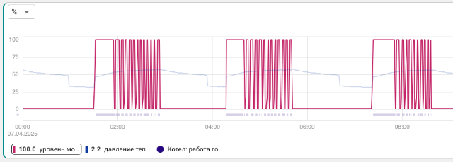

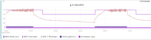

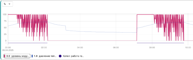

Удалось заставить котел (Baxi Ampera Pro 24) тактовать и держать заданную температуру.
Теперь графики выглядят так:
Для того, чтобы котел перестал работать в релейном режиме отключил ПИД-регулриование и ПЗА, только после этого котел стал сам автоматически снижать мощность для поддержания заданной температуры ТН. При включенном ПИД регулировании и ПЗА это не происходило.
Уважаемый Bahus, можете помочь понять почему так происходит? Мне казалось что для котла должно быть без разницы как рассчитывается температура ТН.
