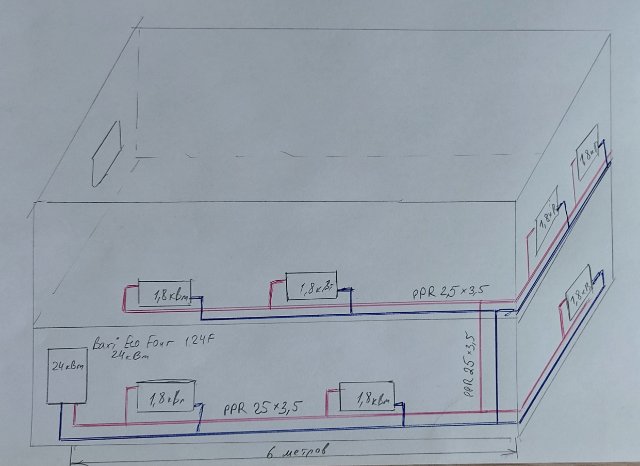

Делаю отопление на даче. Котел EcoFour 1.24F. Дача два этажа. 1 этаж комната 24м2, в ней котел. 2 этаж - 3 комнаты. Предполагаю сделать двухтрубку, но перейти на второй этаж сразу от котла нет возможности, поэтому делаю его после двух батарей. Покритикуйте схему, будет ли она работать?

Разводка отопления на даче
будет

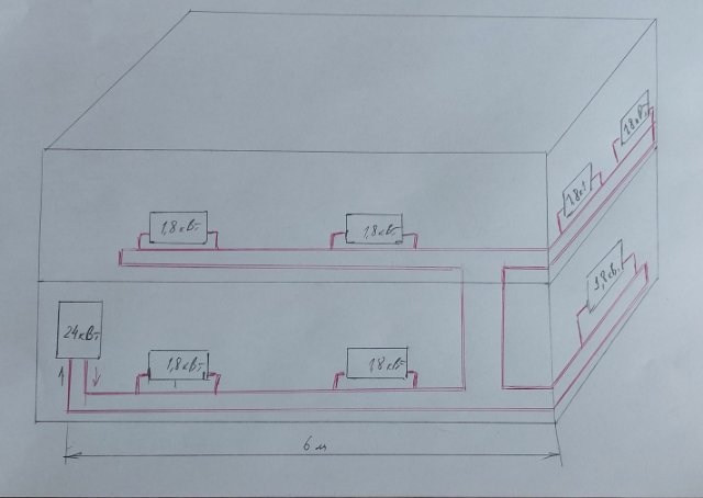

Набросал еще такой вариант.
По какому лучше идти - двухтрубка или ленинградка?
без разницы, если уметь..
Сообщение AndrN »
Наверняка нюансы есть. Какая схема прощает больше ошибок? Вентили регулировочные планирую сразу поставить на каждую батарею. И еще хотел бы второй этаж отключать, если не нужен. Запорную арматуру дополню.
С Ленинградкой намучаешься, имхо.
Тебе надо от котла большой диаметр труб тащить до развилки на второй этаж. Изучай интернет, там много полезного на эту тему. Регулировочные краны на каждую батарею (кроме последних в кольце).
AndrN писал(а): 14 апр 2025, 12:09 И еще хотел бы второй этаж отключать, если не нужен
вроде очевидно, что уже первый вариант... :)
Сообщение AndrN »
Starik писал(а): 14 апр 2025, 12:14 С Ленинградкой намучаешься, имхо.
Интернет уже замучался изучать, нужны живые люди. У меня 14кВт с запасом по мощности, если еще захочу батареи прикрутить. Должно ППР 25 (внутренний 18 диаметр) хватить, судя по табличкам из интернета. Но может и ошибаюсь.

RADAR писал(а): 14 апр 2025, 12:14
Т.е. в случае двухтрубки при отключении второго или первого этажа не нужно будет перенастраивать всю систему? Понимаю, что вопросы дилетантские, но прошу отнестись с пониманием ).
Двухтрубке пофиг где стояк.
Первую схему нужно. Вторая дерьмо.
Отправлено спустя 1 минуту 4 секунды:
Ой. У вас на второй схеме у котла патрубки перепутаны. Обратка справа.
Сообщение AndrN »
Bahus писал(а): 14 апр 2025, 12:53 Двухтрубке пофиг где стояк.
Спасибо!! И почему ни в одной статье нет этой ключевой фразы.
Чертеж с видом снаружи здания. Котел со спины ).
Сообщения: 13381
Благодарил (а): 87 раз
Поблагодарили: 1760 раз
AndrN писал(а): 14 апр 2025, 14:00 Спасибо!! И почему ни в одной статье нет этой ключевой фразы.
так подача же на все приборы одинаковая
AndrN писал(а): 14 апр 2025, 14:00Котел со спины
неожиданно
