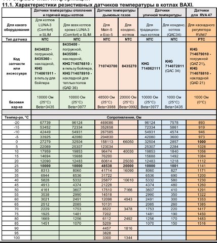

Добрый день! Подскажите параметры терморезистора для БКН котла Baxi duo tec E1.24

Датчика NTC 10k 3977 не нашел, купил 10k 3950.
Подключил на клеммы 9 и 10, выставил параметр P03=05, выбрал работу котла только на ГВС, выставил температуру 45 градусов на дисплее.
Котел греет воду в бойлере, на дисплее температура доходит до 77 градусов и котел поддерживает её примерно на этом уровне. Вода реально около 70 градусов. Почему котел не отключается по достижению температуры 45 градусов?

AlexNord писал(а): 26 авг 2025, 08:47Датчика NTC 10k 3977 не нашел, купил 10k 3950.
:facepalm: Ты графу "код запчасти или аксессуара" видел? Так вот там указано: KNG714076810 - их в продаже...

Видел, только на многих сайтах написано, что KNG714076810 это тот же 10k 3950, купил из-за того, что KNG714076810 не продается с 10 метрами кабеля, а делать лишнее соединение не хотелось. При этом котел все равно должен отключаться при достижении температуры 45 градусов. А то уставка 45, котел показывает температуру 77 градусов и не отключается.
3977 при 40 градусах сопротивление 5332, при 70 градусах сопротивление 1753
3950 при 40 градусах сопротивление 5345, при 70 градусах сопротивление 1726
