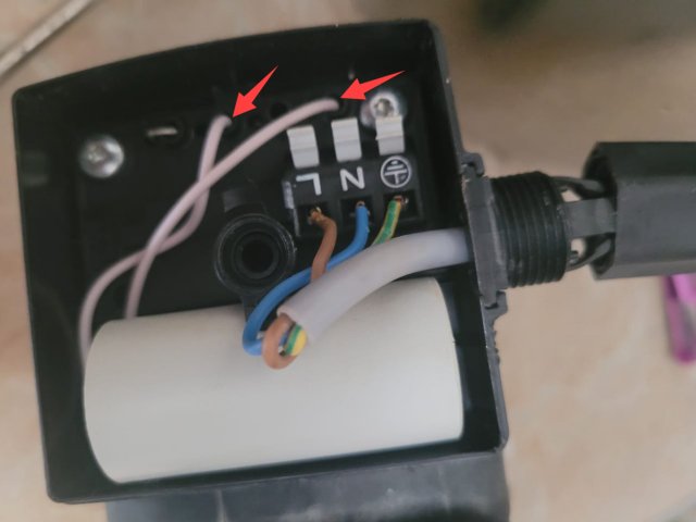

Доброго времени суток. Кто-то может подсказать, как менять конденсатор на насосе, нигде не обнаружил защелок, чтобы его отсоединить? Как я понял, просто нужно обкусить провода от старого кондера и припаять, ну или прикрутить новый кондёр? Возможно, а, скорее всего, я неправ? Кондёр пока нормальный, насос снимал, мыл воздухоотводчик. Ну и на всякий случай хочу узнать, как его, в случае чего, отсоединить? У меня сложилось впечатление, что кондёр вмонтирован в насос, и, кроме как обкусить выводы, я ничего разумного не нашёл?

Коробка снимается с корпуса двигателя, обнажая гребёнку контактов. Оттуда и танцуй

Bahus писал(а): 09 окт 2025, 22:31 Коробка снимается с корпуса двигателя, обнажая гребёнку контактов.
Пробовал, открутил 2 болта, начал приподнимать коробку, ну что-то тяжело поднимается, дальше не решился поднимать. Благодарю за совет, на следующий год попробую, если не сверну этой коробке голову. Пробовать буду однозначно в неотопительный сезон.
Единственное видео, которое нашёл:
https://m.youtube.com/watch?v=p0E14KtI0gw
Уж лучше обкусить провода и подпаять новый, чем иглой курочить. У него и то не сразу получается. На негодном насосе ещё можно поэкспериментировать. Пока подберёшь иглу, можно и расковырять колодку невзначай.
