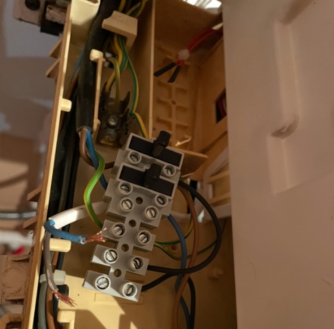

Всем привет, дорогие форумчане. Древний eco compact 5 24 f при попытке установить на него комнатный термостат, продолжил работать без перемычки, на термостат никак не реагирует. Еще я заметил что f11 сколько бы я не ставил значение тактует всегда примерно плюс минус одинаково 3-5 минут. Хотя значение стоит на 9. По работе все нормально. Значения в настройках до f18 все просмотрел, все завод. Куда копать? Я не спец. Бамбук.

А что в древнем Eco5 Compact нет ли вдруг перемычки на цифровом входе платы?

Вы имеете в виду на входе x8? Нет, он не замкнут как ни странно ничем.

Тогда все F параметры проверяйте. Иначе плату спиртом оттирать.

Вы имеете в виду выставить все параметры в заводской режим.

Ну да. А что ещё остаётся делать? Только уже вот вообще все. Дальше чтобы открылось - F18=018.
F43 и F45 согласно серийному номеру посмотреть здесь
Семинарку возьмите предыдущую за 2021 год (из Аптечки). Страница 67. В свежей семинарке этой таблицы уже нет.

Здравствуйте. Ничего не изменилось

Что-то где-то замкнуто на плате. Хотя не должно. С ваших слов так выходит.
