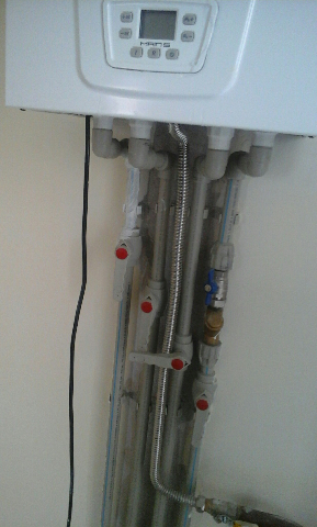

Котёл main5 24f
Котёл новый. В эксплуатации примерно пол года.
Изначально всё работало потом решили отключить за ненадобностью, т.к. тепло было. Сейчас похолодало. Включил в розетку. На дисплее ошибка Е10. И манометр показывает меньше 1. Выключил котёл из розетки.
Немного отвернул кран заполнения. Подождал часок другой, давление не поднимается.
Тогда открыл кран заполения системы на полную давление упало до 0 и никак не хочет подниматься.
Но точно не помню давление упало после того как кран открутил на полную или же когда внизу на трубе подачи холодной воды шаровый повернул в вертикальное положение.
Что делать то?

включите скважину
а что на первой фотографии?

открыть кран, который закрыт для начала..

bullet0823 писал(а):включите скважину
Сечение трубы

Если давление упало - в сети ХВС его нет. Ждем холодной воды, затем запитываем до нормальной отметки.

Проблема решена. Путём открытия шарового крана в ванной, подающего холодную воду на смесители. Всем спасибо.
