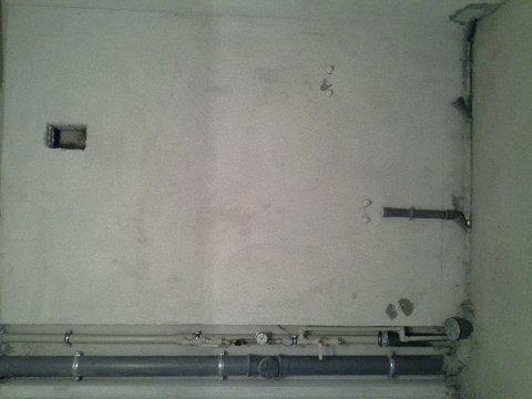

а что на первой фотографии?

Сечение трубы
