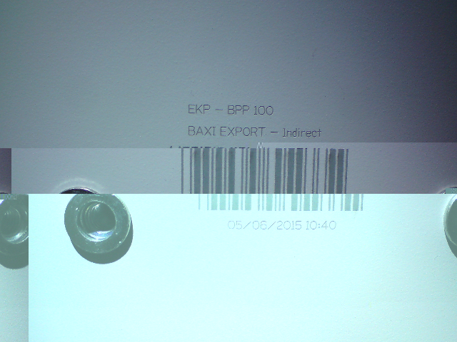

Доброго времени суток.
Я стал счастливым обладателем БКС Premier plus 100 (продал почку)
Данный бойлер был куплен к котлу Luna Duo tec 1.24 (ипотека на 10 лет)
Нужна консультация, существуют ли вариации по данному бойлеру, а именно по мощности змеевика, т.к. мощность указанная на сайте магазина и в инструкции (на русском) соответствует 30кВт, а на шильдике бойлера всего 15,2кВт.
Где остальные 14,8кВт?
P.S. Варианты про вторую почку не предлагать.

Ну вот только не надо глаза закатывать
Вы же не указали единицы измерения, а я не догадался перевести в часы. Теперь всё встало на свои места.
На складе видимо решили вскрыть пару упаковок с Premier Plus и там скорей всего были пресловутые 15,2кВт
. Вот только непонятно какая это величина
P.S. Большинство людей тоже не видят особой разницы между активной и полной мощностью, тоже элементарная физика
Отправлено спустя 1 час 51 минуту 53 секунды:
P.S.S. Нашел еще штрих код на корпусе (не наклейка)
тут очень даже не глупо, только указать что мощность номинальная, а не максимальная. Там есть похожие таблички на другие БКС. И там указана номинальная мощность. Вот тут опять моя невнимательность.

я потому так и сказал, что у них в табличке указана МАКСИМАЛЬНАЯ мощность
осталось нам только выяснить при каком температурном режиме указано 15 квт
