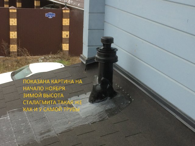

Уважаемые эксперты BAXI, прошу помощи в решении проблемы оледенения кровли вокруг противообледенительного оголовка коаксиальной трубы.
Имею конденсационный котел BAXI Luna Duo Tec в паре с коаксиальным дымоходом, выведенным через стену с поворотом наверх и проходом через навес над крыльцом. Дымоход заканчивается противообледенительным оголовком. С наступлением холодов капающий с оголовка конденсат начинает превращаться в высокий - с саму трубу ростом - сталагмит, по которому капли дальше текут туда, где нет гибкой черепицы и проходят через навес, под которым растет сталактит.

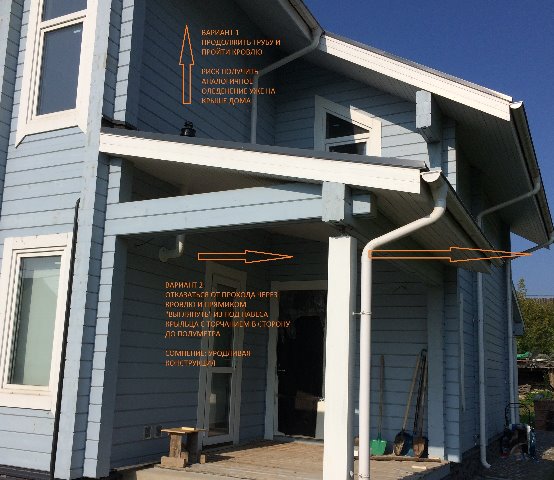

Раздумываю над решением проблемы одним из следующих вариантов:
Вариант 1. Провести дымоход дальше вверх в направлении кровли дома и установить данный оголовок уже на ней. Там будет больше ветрового подпора. Однако в безветренные дни капли по-прежнему будут собирать вокруг оголовка сталагмит, но уже на крыше дома и ливневом лотке.
В пользу этого варианта есть предположение, что при более длинной трубе точка росы будет находиться не на оголовке, а в самой трубе. Следовательно, конденсация будет проходить до оголовка, и конденсат будет стекать по дымоходу в котел, как и должно быть в конденсационном котле.
Вариант 2. Выйдя из стены, вести дымоход далее с небольшим уклоном от дома под навесом крыльца до тех пор, пока зимой пар не будет приводить к толстому слою инея на этом самом навесе (выйти за пределы крыльца ~ на полметра). Смущает отсутствие красоты решения, кроме того большой объем конденсата будет быстро превращаться в сосульку на трубе.
Что посоветуете? Верно ли, что в первом варианте точка росы попадет в трубу и конденсат вместо стекания с оголовка начнет стекать в трубу?
