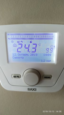

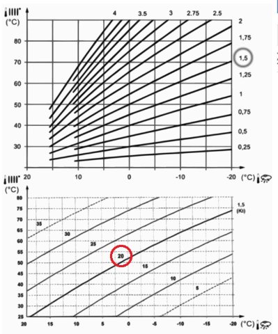

После недели как подключил ДУТ есть вопрос:
Котёл перестал с помощью модуляции регулировать температуру подачи теплоносителя, начал работать как обычный конвекционник, т.е. при падении температуры внутри помещения ниже установленной котёл включается и сразу же набирает установленную максимальную температуру теплоносителя, параметр 740 у меня установлен на 25 град, параметр 741 на температуру 40 град (низкотемпературная система отопления). Сейчас когда на улице ещё тепло до -5 ночь и до +15 день котёл включается один два раза в день на час, нагоняет температуру и вырубается. Ранее когда был установлен только выносной пульт, ДУТ не было, котёл с помощью регулирования температуры модуляции, при аналогичной погоде, не выключался сутками, а температура подачи была очень не большой до 30 град.
Что я не сделал при подключении ДУТ, что бы работала модуляция? В инструкции по буквам прочитал п.14 ответов ни нашёл.
Функцию 6200 выполнил.
Влияние уличной температуры, температуры помещения строка 750 и установку климатической кривой строка 720 не менял.
Спасибо!
Спасибо!
Ярослав, погите пожалуйста.

pashaa писал(а): 12 окт 2019, 11:31Что я не сделал при подключении ДУТ, что бы работала модуляция?
Кривую не выбрал, имхо.

Starik писал(а): 14 окт 2019, 14:54 Кривую не выбрал, имхо.
Сейчас попробовал и кривую поменять и процент регулирования по ДУТ и датчику в пульте. Параллельно указал максимальную температуру теплоносителя не 40 град, как было установлено, а 43. Котёл сразу же набрал 43, хотя установка температуры на 24,5, текущая температура 24,8 град.
Не сработал Ваш вариант, спасибо!

Да какой может быть секрет, если помощи прошу, для пробы поставил кривую 1,0, на улице было +7 град. По графику ну ни как котёл не должен был выходить на +43 град.
aladar писал(а): 14 окт 2019, 19:03 Ваша кривая 0.44. где-то так должно быть.
Почему?
А зависимость ДУТ и пультовой датчик сколько на сколько.
Что то не нравится мне уже это регулирование по ДУТ, котёл врубается стяжку перегревает, пока температура дойдёт до выставленной + гистерезис, в стяжке уже куча тепла, котёл вырубается дома становится жарковато. У меня комбинированная система отопления, 150 м2 ТП и 10 радиаторов. При настройке по пульту и включённой модуляции температура в доме вообще чётко стояла, а котёл при +5 на улице сутками не выключался. Надо разбираться, не для таких режимов я конденсационный котёл брал, что бы температура в доме волной была :(

pashaa писал(а): 14 окт 2019, 19:40По графику ну ни как котёл не должен был выходить на +43 град.
Не правильно график читаешь. :) Выбери 0,1, думаю будешь удивлен. А дальше опытным путем выйдешь на нужную, можно по соточке добавлять (если алгоритм настройки кривых схож с моим котлом), пока не найдешь подходящую для своего жилища.
Только не крути два параметра одновременно, в смысле, верни зависимость от датчиков в положение 50 на 50. Поэкспериментируешь с этими значениями после того, как с кривыми разберешься.

Сегодня с утра котёл как раз работал, температура подачи была +43, график был установлен 0,5, поставил 0,3 температура подачи упала на +33. Времени разбираться с утра не было буду вечером пробовать.
Подскажите по кривым (рис. во вложении):
Верхний график, как я понимаю, это прямая зависимость температуры подачи от показаний ДУТ.
Что такое нижний график и что означают цифры слева от кривых ?
Я почему то считал, что автоматический режим выглядит таким образом, установлены границы температур теплоносителя от и до, котёл по датчикам температур выбирает режим работы, предварительно за несколько дней проанализировав температуры в доме и на улице и количество тепла которое он за эти дни подал в дом, т.е. котёл поняв теплопотери дома выбирает оптимальный режим работы, который заключается в нагреве дома до установленной температуры, а потом с помощью модуляции горелки и показаниям с датчиков температур поддерживает без тактований (котёл конденсационный) установленную температуру в доме в пределах гистерезиса. Где я не прав?
Сообщения: 7692
Благодарил (а): 75 раз
Поблагодарили: 851 раз
Выбор котла, луна-3 или луна платинум
pashaa писал(а): 15 окт 2019, 06:44… т.е. котёл, поняв теплопотери дома, выбирает оптимальный режим работы, который заключается в нагреве дома до установленной температуры, а потом с помощью модуляции горелки и показаниям с датчиков температур поддерживает без тактований (котёл конденсационный) установленную температуру в доме в пределах гистерезиса. Где я не прав?
Интеллект котла явно переоценен. :)
На графиках: вертикально (слева) температура теплоносителя, горизонтально (снизу) температура на улице. Кривая определяет интенсивность нагрева теплоносителя в зависимости от уличной температуры.
Для примера. На улице температура = 0, ты хочешь иметь в батареях 40, ищи на графике пересечение вертикальной линии от ноля и горизонтальной от сорока, получишь искомую кривую. Все кривые что окажутся выше, принудят котел нагревать теплоноситель быстро, если есть ограничение по температуре (ручная настройка макс. температуры теплоносителя). Как-то так.
У меня чугунные батареи, ограничения температуре теплоносителя нет, температурой управляет уличный датчик, шпарит четко по кривой. Периодически корректирую кривые или отключаю датчик в межсезонье (когда днем около + 18). Что бы квартира не выстуживалась, закинул в батареи градусов 60 утром, выключил котел, пришел вечером - повторил процедуру, а на ночь датчик включил (кривая уже настроена). Когда погода "устаканилась" кривую крутить не приходится (и датчик не отключаю).
Что отображает второй график (нижний) мне не очень понятно, быстро не разберусь, а вчитываться лениво, тем более и проверить не на чем. :)

Starik писал(а): 15 окт 2019, 08:16 Интеллект котла явно переоценен.
Я считаю, что это так и есть просто пока не могу разобраться.
Starik писал(а): 15 окт 2019, 08:16 На графиках: вертикально (слева) температура теплоносителя, горизонтально (снизу) температура на улице. Кривая определяет интенсивность нагрева теплоносителя в зависимости от уличной температуры.
С этим всё понятно.
Starik писал(а): 15 окт 2019, 08:16 У меня чугунные батареи, ограничения температуре теплоносителя нет, температурой управляет уличный датчик, шпарит четко по кривой. Периодически корректирую кривые или отключаю датчик в межсезонье (когда днем около + 18). Что бы квартира не выстуживалась, закинул в батареи градусов 60 утром, выключил котел, пришел вечером - повторил процедуру, а на ночь датчик включил (кривая уже настроена). Когда погода "устаканилась" кривую крутить не приходится (и датчик не отключаю).
У меня нет желания постоянно что либо корректировать, я хочу выставить температуру в доме +24 и забыть, так у меня и было когда был просто вынесен пульт с встроенным датчиком температуры, котёл работал постоянно хотя на улице было 0 + 10 и модуляцией горелки он поддерживал нужную температуру в доме. Конденсационный котёл и покупался в первую очередь для комфорта и отсутствия тактования в межсезонье.
Буду дальше пробовать, может вообще отключу ДУТ, либо в настройках влияние датчика пульта выставлю на 100%. ДУТ пока убирать не хочу, т.к. он мне понравился тем, что на пульте показывает уличную температуру, а у меня как раз термометра нет уличного :D .
