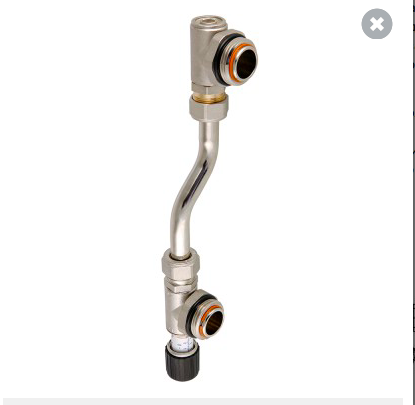

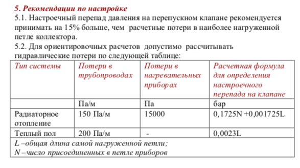

Байпасный радиатор некуда ставить, там, где у меня в СО установлены радиаторы, они нужны мне с термоголовками.
По байпасу, что установлен в моей системе, информация на рисунках.
Байпас с возможностью настройки, минимальный КВС больше, чем весь расход моей системы, этим вроде бы настроить возможно?
Еще, не совсем понятно, тут выше написали:
Сообщение log-win » Вчера, 19:29
"Надо еще не забывать такие моменты, допустим у вас радиаторы своими термоголовками закроются, и полы тоже, и это будет чаще чем на оборот. У вас хватит протоки через байпас , чтобы котел не выдал ошибку ? А если вы откроете байпас так чтобы он взял на себя всю протоку, то тогда у вас не запустятся радиаторы и тем более полы, после открытия термоголовок, теплоноситель просто побежит там где ему легче это сделать, через байпас., что насос может выдавать".
В связи с чем котел может выдать ошибку в этом случаи, о чем тут речь?
В моем случаи при закрытии всех контуров, байпас будет настроен на напор 3 м вод. ст. где-то, через него и пойдет теплоноситель. При открытии любого из контуров коллектора, там потери напора будут ниже, туда и потечет теплоноситель, а байпас закроется.
Или я где-то ошибаюсь?

Если на байпасе будет установлен перепад давоения 30 КПа, что на 15% больше чем потери давления в любом луче коллектора, при этом на байпасе будет расход, согласно таблице его рабочих параметров = 3,22 м3/ч , то теплоноситель не побежит в байпас, пока не закроются все лучи коллектора, так как все лучи коллектора имеют меньший расход и меньшие потери давления, чем байпас.
Также, расход 3,22 м3/ч вполне достаточен, чтобы котел не выдавал ошибку на режиме работы насоса котла через байпас.
Для насоса котла и потери давления и расход через байпас в рабочей зоне, согласно графику от производителя котла.
Байпас не имеет автоматического устройства, там установлена пружина, жесткость которой настраивается на величину потери давления, при достижении значения потери давления, пружина сжимается, открывается клапан байпаса и теплоноситель течет через байпас. При уменьшении перепада давления, когда открывается какой-то из лучей коллектора, пружина закрывает клапан.
Что не так?
