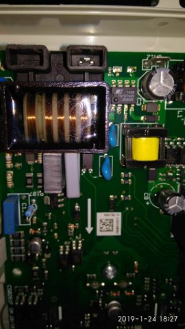

Т.е. по фото нельзя точно определить бракованная плата или нормальная?

У экофор нет серых или белых панелей.
Делайте землю, там видно будет
Отправлено спустя 2 минуты 48 секунд:
Извините, проглядел страницу.
Серийник котла какой? И все шильдики с платы

Вот все фото платы, что смог сделать

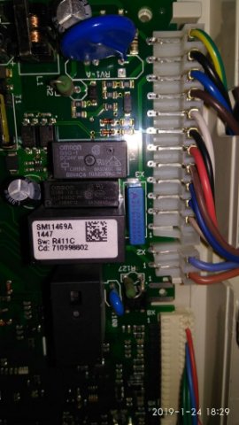

Сообщение n303 »
2

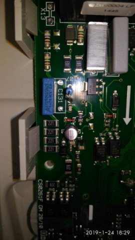

3

А насчёт платы, по новым фоткам, нельзя понять - бракованная или нет? + есть фото с серийником
