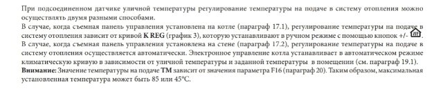

sub писал(а): 05 дек 2024, 22:58- kreg не меняется (хотя, вроде как, должна)
Заглянул в инструкцию, наткнулся на интересное (возможно, только для меня).
Если изменить (уменьшить) значение коэффициента, то температура на подаче упадет, полы будут греться слабее, помещение перестанет перегреваться. Коэффициент надо крутить руками под свои условия, ничего сложного в этом не вижу.
Ты меняешь множитель, котел при вычислении пользуется твоей установкой (новым значением множителя, который ты ему задал). Автоматически меняет температуру подачи в зависимости от температуры на улице и твоего значения множителя.
Крутить надо не термостат, а коэффициент, имхо. Котел прекращает нагрев вовремя, помещение догревают горячие полы. По температуре включения не очень понятно (пока что), но крутить я бы начал с "К рег".

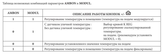

Держи шпаргалку, сравни с тем, что ты раньше писал.
Я бы просто руками задал значение.

Starik писал(а): 07 дек 2024, 19:01
sub писал(а): 07 дек 2024, 12:59Настройки писал.
В этой теме куча мала уже, а ты меня ещё и погнал её всю перекапывать. :lol:
2.jpgЯ бы просто руками задал значение.
Все значения 1

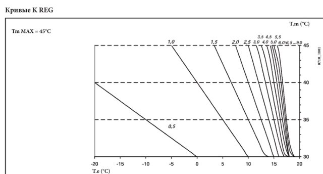

Покажу иначе.
На графике видно, что для 32 градусов подачи, Крег нужен 0.5
Может всё же руками Крег назначить? :)

Starik писал(а): 07 дек 2024, 21:05 Покажу иначе. 3.jpgНа графике видно, что для 32 градусов подачи, Крег нужен 0.5

Котел победил меня. Вручную выставил крег 0,7, температура на панели 20⁰±0,2. Температура подачи 32-33.
