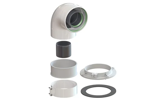

Да, сейчас посмотрел на Озоне, оказывается есть три типа таких колен: стартовое, поворотное и универсальное. И комплектация у всех разная.
Сообщения: 13126
Благодарил (а): 84 раза
Поблагодарили: 1714 раз
Ошибка Е05 ,Baxi Eco Nova 1.24
Нужно начальное колено. С одной стороны мама-мама, туда труба вставляется.
А с другой стороны внутр-мама, наружн-папа.
На итальянских моделях внутренняя садится до упора, а наружняя встаёт встык. Её герметить металлическим хомутом с резиновой манжетой. На турках конфигурация другая. Внутренняя так же, а вот внешней нет. Поэтому нужен обжимной пластиковый фланец, который прикручивается к крыше котла и зажимает снаружи отвод.
Поэтому можно купить универсальный начальный отвод, например, чтобы не думалось. У него в комплекте и фланец и хомут есть. А можно купить голый начальный отвод, а к нему уже понеобходимости или хомут, или фланец. В зависимости от того, что нужно.
Вот такой, например
