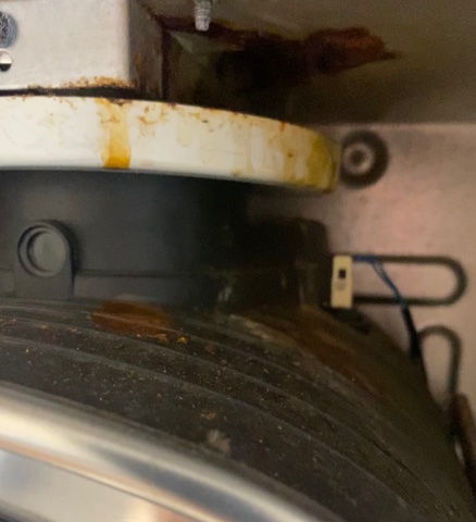

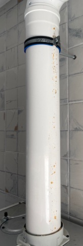

Доброе утро! Помогите советом котел BAXI Luna-duo Tec e40, после 3,5 лет эксплуатации на трубе коаксиального дымохода в котельной появились множество мелких отверстий (прогорел дымоход). В нашем провинциальном городе мало кто знаком с данной моделью котла, предлагают вместо коаксиального заменить на одну трубу 80 диаметра, а кислород брать из помещения, верное ли решение? Также конденсат стекая по трубе в чашу не успевал уходить и переполняя чашу попадал внутрь котла, отчего образовалась ржавчина, может у кого были подобные проблемы. Заранее благодарен

На фотографии проржавела внешняя труба коаксиала, а это приток воздуха с улицы, выхлопная труба внутренняя.

Марат Томск писал(а): 14 май 2025, 01:28 в чашу не успевал уходить и переполняя чашу попадал внутрь котла
Что за чаша? Конденсат должен стекать назад в теплообменник и, отдав тепло, дальше через сифон в канализацию. Проверьте сифон, возможно забился.
С дымоходом непонятно. Прогореть он не мог, поскольку это внешняя труба, а она на приток воздуха. Можно посоветовать заменить эту часть на полипропиленовую. У вас внутренняя должна быть из ПП - тоже стоит проверить. Наверняка делают коаксиалы у которых обе трубы из ПП. УТДК тот же полистать.

Starik, это котельная в частном двухэтажном доме, сухое и теплое помещение. Систему отвода конденсата регулярно проверяю, слизи точно не было, появилась ржавчина мелкими кусочками похожее на стружки, прогореть не мог, но результат на фото - протирая дымоход, меньше чем за неделю появляются наростки и видно микро отверстия в нем

Bahus, условно назвал чашой, на фото видно как она переполнялась конденсатом, проверял и сифон и шланг по которому сливался конденсат, затора не было. Касаемо дымохода не стоит менять конструкцию? Причем эти микро отверстия на вертикальной части дымохода, что тоже странно, по горизонтальной части он целый

Должен сливаться без затруднений. И уж точно никаких переливов не должно быть. Возможно, кстати, что одно с другим связано. Я про коррозию коаксиала.

Bahus, Да я согласен что должен сливаться без затруднений, тем более вертикальная часть дымохода. Буду разбираться, спасибо! А то что ребята советуют поставить одну трубу 80-ую только на выхлоп, а кислород брать с помещения, стоит прислушаться? Или искать из пп и менять вертикальную часть, не меняя общей конструкции? Спасибо

Bahus, как мне объяснил монтажник, ставится одна труба 80 диаметра, выхлоп на улицу, а каким то чудо решением кислород с помещения берется.. ладно, спасибо, буду искать пп и менять!
