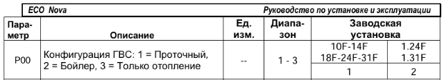

viewtopic.php?p=98849#p98849
Откройте родную инструкцию, которая с котлом шла. Есть в таблице параметров сноска у P00 (под таблицей)? Если есть, тогда не забивайте голову и делайте как в инструкции. Остальные перемычки верните на место, если что-то снимали.
Сообщения: 8008

Что-то как-то запутано с этими котлами.
Отправлено спустя 2 минуты 33 секунды:
Во втором варианте так
Отправлено спустя 1 минуту 44 секунды:
И сноски нет.

Я говорю, там намудрили что-то. То ли это на новой плате так. То ли это на старой прошивку меняли.
https://baxi.ru/upload/iblock/529/4mcw0 ... ktsiya.pdf
Вот старая плата. Там есть сноска.
https://baxi.ru/upload/iblock/051/c396s ... ktsiya.pdf
А вот новая. Там сноски нет.
Тогда, по хорошему нужно уточнять что за плата на борту. Ну или на крайняк модификацию и дату производства котла.
у меня тоже сноски нет, и с завода выставлено было Р00 - 3 "только отопление". но котел как разжигался сразу срабатывал сбросник. потом выяснили что сервопривод на ГВС переключен.

Инструкция к этому котлу у меня такая же, скачал из старого фонда, сноски в ней нет.
