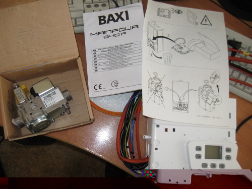

Подскажите, пожалуйста, а что за комплект, что в него входит?
Сообщения: 13614
Благодарил (а): 88 раз
Поблагодарили: 1796 раз
Re: Baxi Main Four 240 F ошибка E00
Алексей Нико писал(а): Подскажите, пожалуйста, а что за комплект, что в него входит?
Первые котлы серии MainFour шли с газовым клапаном Honeywell серии G (без внешней катушки модуляции). Так совпало, что в это же время производство данных клапанов переехало на завод в Чехии. И чего-то у них не срослось (косяк на клапанах оказался). И попали эти клапаны на котлы Baxi.
Вощем не суть. В интернете полно информации на эту тему. В основном у клиентов возникали проблемы со стабильной температурой ГВС (не поголовно).
В итоге было принято решение по необходимости провести модернизацию. Для этого есть спецкомплекты, состоящие из клапана Honeywell 4105M, платы (такой же, как на EcoFour и FourTech), коробки белого цвета (в которой плата смонтирована) и полностью всей проводки (поскольку: 1-колодки на плате другой конфигурации, 2-проводка на катушку модуляции клапана отсутствовала).
Комплекты есть в двух исполнениях - для котлов с закрытой (арт. 710926800) камерой и с открытой (арт. 710926900).
Серийное производство с данными изменениями началось, если не ошибаюсь с июля 2011 года (серийные номера начиная с C126 или C127)
