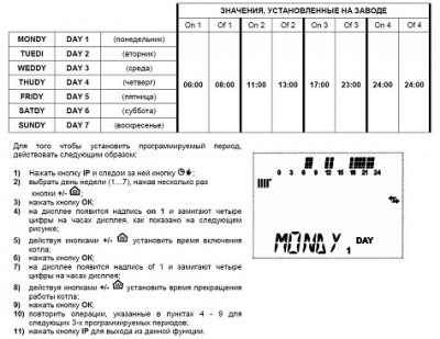

Добрый день, помогите пожалуйста настроить котел по следующему графику: ежедневно с 6 утра до 24 температура была 24С , а с 24 до 6 - 19С. Панель установлена в комнате. В инструкции нигде не написано как по часам задавать температуру, только возможно включить и выключить котел.

Присоединяюсь к вопросу. Как запрограммировать автоматическое переключение солнышко-луна (комфортный-экономический режим)?
Сообщения: 4493
Поблагодарили: 377 раз
Возраст: 57
Re: Настройка BAXI LUNA 3 Comfort
Это, как говорится, "трудности перевода" :cry: ,- в данном случае "включить-выключить" и есть "комфорт-эконом", "солнышко-луна" :)

Котел BAXI NUVOLA-3 Comfort 240 Fi , не работает «автоматический режим»,
Вернее режим (вкл_ COMFR_(солнышко) ) работает нормально, а вот режим (выкл_ ECONM_(луна) ) просто выключает котел, хотя на «ECONM» выставлено 21,5 градуса.
Что я возможно делаю не так, или это неисправность котла.?
Настройки такие:
YSELF=1, BUILD=8, AMBON=0, MODUL=1, NOFR=1, COOL=0, COMFR=23, ECONM=21,5,
F06=00, F10=00, F13=50, F17=10, F18=10, F16=00, F21=01, «почасовая» программа настроена, режим «авто_(часики)» включен. Логику этих настроек понимаю так: котел поддерживает в помещении температуру в соответствии почасовой программы, «вкл» температура «COMFR=23» «выкл» температура «ECONM=21,5», температура носителя модулируется в соответствии графика «K REG» по уличному датчику температуры.
Причем если в этих настройках изменить значение на 1 «AMBON=1», то режим «ECONM» включается, но тогда пропадает возможность работы котла в режиме «K REG» по уличному датчику температуры.
Неужели заявленная погодозависимость этого котла, фикция, рекламная «заманушка»??
Сообщения: 4493
Возраст: 57
:D «K REG» - "ручное" регулирование эквитермического (погоднозависимого) режима.
Ежели «AMBON=1» то график подбирается автоматически, это называется "адаптивное погоднозависимое регулирование"...
У Вас все нормально....
