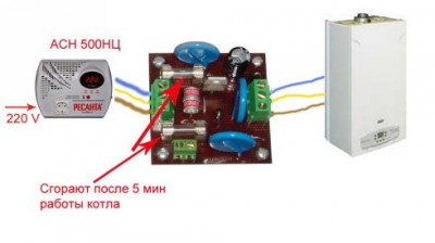

Предложили поставить для защиты от молнии Алтбатрос 500. На схеме пытался как смог изобразить. Суть такова что при запуске котла, выгорают предохранители то один то другой, то в паре. Где ошибка ткните носом? неужели китайский ресанта мешает? или обмануть и поставить Альбатрос до стабилизатора?

предохранители там стоят 3,15А..это значит, что ток этот был превышен скорее всего резко т.к. оба они выгорят только при резком скачке...отсюда мораль - либо это пусковые токи котла, НО - родной предохранитель в котле 2А если мне не изменяет память и селективность никто не отменял..НО опять же у него может быть другая характеристика...так что думаю нужно измерить рабочий ток, если он в норме - остается пусковой ток..тогда нужно поставить предохранители другие..вот в общем одна из моих версий..

А мне думается, что Ресанта виной, попробую поставить до стабилизатора, посмотрим на результат.

Значиться рассказываю как участник печального опыта установки и применения Альбатрос-500:
Предохранители горят когда в сети дома включают некий мощный прибор (микроволновка, кофемат и т.п.). Причем приборы могут быть заведены вообще на другой автомат (не знаю как и почему. Ну не знаю..
). Решение вставить вместо предохранителей пятаки было отклонено (Луна-3 Комфорт все-таки
Производители дали такую рекомендацию (я ваще офигел):
Доработать напильником....
К слову сказать выломка транзистора и диода положительного результата не дала. Предохранители так и взрывались. Потому было решено изъять Альбатроса из сети совсем
Пару недель назад были у нас ребята с Бастиона. Они сказали лучше использовать Альбатрос-500 на Din-рейку. Там нет предохранителей и работает он по другому принципу. Правда он подороже. Пока не экспериментировали...
Вот так как-то.
И да. Логичнее его поставить ПЕРЕД стабилизатором. Так Вы и его от импульса защитите. А Ресанту выкиньте в мусорку, поставьте нормальный. Хотя у кого-то исправно работают.....
Фото от Бастиона прилагаю.

Нехило да?Бастион писал(а):Перегорание предохранителя может происходить при аварийном переключении на подстанции - в момент подключения на другую линию питания в сети возникает скачок напряжения.
Так же может быть индуктивный бросок в сети при использовании люминесцентных светильников (лампы дневного света) или мощных приборов с электродвигателями (дрель например) Для решения таких проблем можно доработать Альбатрос - фото доработки во вложении, нужно откусить (отломать) две детали - на фото красным.
Они как раз за такие вещи и отвечают.
Все функции защиты при этом останутся.
Вот так как-то.

а они его заменили на другой сейчас смотрел..
в любом случае, Илья..ток течёт через котел со всеми скачками, а там 2А родные стоят...вот так..

Так в том-то и дело, что рвет входной на 3,15. А выходной там на 3 стоит вроде бы.RADAR писал(а):а они его заменили на другой сейчас смотрел..в любом случае, Илья..ток течёт через котел со всеми скачками, а там 2А родные стоят...вот так..
