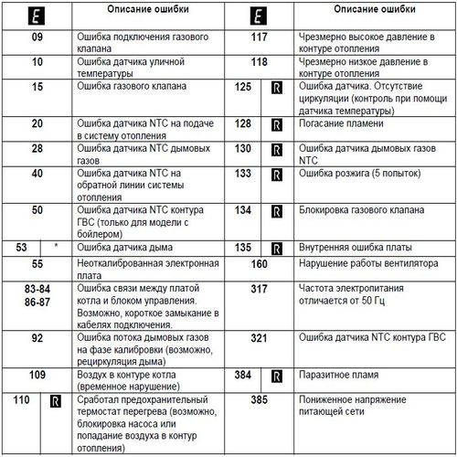

зашел на сайт, скачал инструкцию - а где Е79?RADAR писал(а):таки пойду читать инструкцию, раз инфа противоречивая..
4min
- Завсегдатай
- Сообщения: 127
- Зарегистрирован: 26 янв 2013, 12:57
- Откуда: г.Сочи
- Благодарил (а): 16 раз
- Поблагодарили: 6 раз
- Возраст: 64
Re: Ошибка E79 Baxi DuoTec Compact 24GA
Смотри в инструкциях для сервисного персонала "Программирование электронных плат DUO TEC Compact, Luna DUO TEC, Nuvola DUO TEC"
Дмитрий
Умножающий знание умножает печаль ...
- Представитель BAXI
- Сообщения: 4493
- Откуда: Екатеринбург
- Благодарил (а): 6 раз
- Поблагодарили: 377 раз
- Возраст: 57
http://www.baxi.ru/InsertFileName.php?f ... %20TEC.pdfRADAR писал(а):зашел на сайт, скачал инструкцию - а где Е79?

электрода и наличие продуктов сгорания в забираемом
воздухе, включите функцию автоматической калибровки
перед заменой деталей.
нужно срочно изучать принцип работы дуотеков - у меня не стыкуется в понимании -тока клапана и наличие продуктов сгорания в забираемом воздухе - это неплотность коаксиального дымохода? или работа на обычный дымоход без раздела воздуха и дыма? а при чем ток клапана?...буду ждать следующего семинара по конденсатникам..
порогового значения.
Проверьте положение и целостность ионизационного
