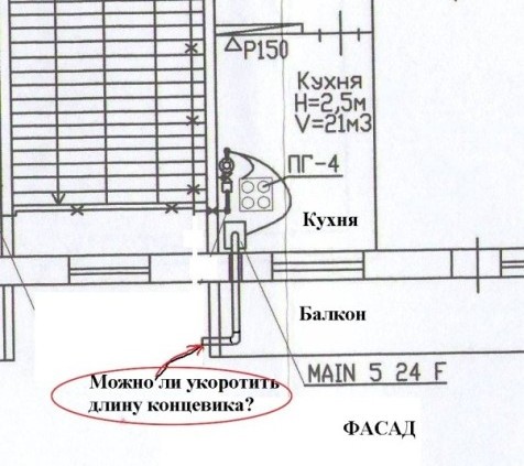

Дома монтируют поквартирное отопление, дымоход коаксиальная труба, концевик антиобледенитель выходит на фасад здания. Вопрос концевик получается очень длинным около 1метра в наружу можно ли укоротить длину концевика? Газовщики упёрлись "нет нельзя резать и всё!". какую им бумажку показать что бы обрезали

plehan Спасибо за ответ запоним ! всё таки можно ли укоротить длину концевика?

А почему нет?! Чем "запретители" мотивируют .... в писменном виде!Rusel писал(а): всё таки можно ли укоротить длину концевика?

Добрый день,Rusel.
Если Вы хотите обрезать только всасывающий патрубок ( воздухозаборник) , а дымоход оставить, как в проекте за габаритами балкона , то это будет называться самовольное изменение дымохода, и Вам ни кто не поставит подпись при приеме исполнительно технической документации.
Можно попробовать внести изменения в проект , тогда возникает вопрос, где Вы взяли такой тип дымохода + спросят с Вас на него бумаги ,сертификат и т.д.
