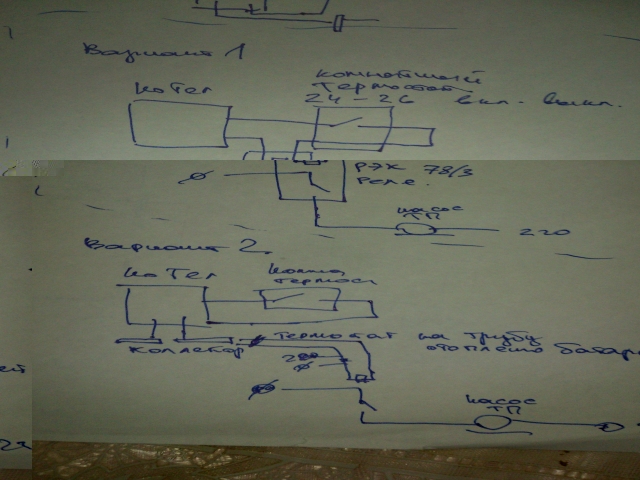

на завтра приготовил схему с реле такую
так как у меня и батареии и ТП .
купил реле температуры который отрубает контакт после 30 градусов. после него ставлю обратное реле которое видит что контакты разомкнуты свыше 30 градусовон замыкат в связи с эти срабатывает насос теплого пола
вот реле РЭК78/3
вот реле РЭК78/3

ну вот проектное решение таки появляется..
..так накидать его надо от руки и сюда..покритикуем..

Re: присоединени насоса теплого пола
подготовил две схемы, очень хочется сделать по первому варианту.
только вот почему то залить не могу
первый вариант будет лучше, но реле следует запитать от розетки через термостат, а его контактами управлять и насосом ТП и другой парой управлять котлом..
Так и сделал, все зашибись работает.RADAR писал(а):первый вариант будет лучше, но реле следует запитать от розетки через термостат, а его контактами управлять и насосом ТП и другой парой управлять котлом..
