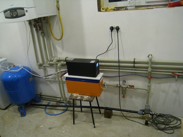

Может сразу подскажите, где его лучше поставить в котельной? Выкладываю фотографию обвязки котельной. Только нужно ещё учесть, РБ придется "подваривать" в полипропиленовые трубы. А не в любом месте я смогу "развести трубы под паяльник. :|

В итоге я перепаковал все соединения на радиаторах и добавил в систему расширительный бак на 12 литров. Теперь буду продолжать наблюдать за давлением.
